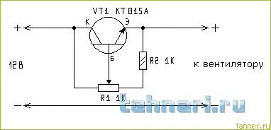

Добрый вечер.
делаю корпус для медиа сервера, наткнулся на шумную конструкцию.
хочу сделать регулятор оборотов сам
погуглил нашел схему на транзисторе из серии КТ815, КТ817 или КТ819
но беда купить его)
я покупаю все тут Транзисторы биполярные N-P-N, транзисторы биполярные P-N-P у них я не вижу такого! Каким можно заменить подскажите пожалуйста.
кулеры простые на 12в 3шт.
и про переменный резюк Подстроечные переменные резисторы и потенциометры
RS09-N-30 1 КОм
16K1 F 1 КОм пойдут или на 5 кОм брать?

Погуглите реобас на Lm317
Любым n-p-n с током Iк не менее 0,5 А.
Резисторы пойдут любые одинаковые от 470 Ом до 10 кОм.

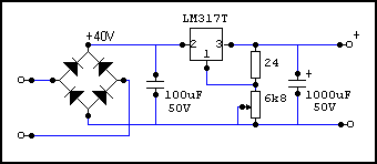

Собственно Weles уже дал хорошую ссылку, но я хочу добавить.
Вот каким образом я решил подобную проблему с регулировкой оборотов - Регулятор скорости вращения компьютерного вентилятора.
Собиралось всё на Lm317 - использование этой микросхемы имеет намного больше преимуществ перед регуляторами на транзисторах (они в моей теме перечислены).
....подкинь солидола в подшипники....
входное замени вместо 40 на 12-15в и всё

сори не ту схему дал . во эта проще и правельней
    37.8 KB · Просмотры: 1,140
R1.LED2.C2.C4.D2.D3 МОЖНО НЕ СТАВИТЬ И ТАМ ОСТАЁТСЯ ВСЕГО НИЧЕГО.
