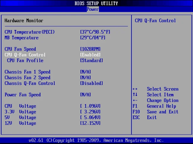

Здравствуйте. Подскажите, пожалуйста, как изменить обороты кулера в биосе?

в биосе ищи разделe Power
cpu Q-FAN mode standart,смени на Silent, но смотри аккуратно, надо промониторить, может так и в защиту от перегрева уходить начать, зависит от кулера, от проца и от степени запылённости радиатора

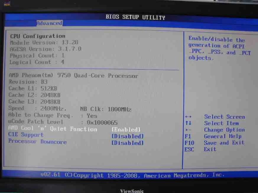

Если АМД Cool'n'quet включи, функция управления оборотами
