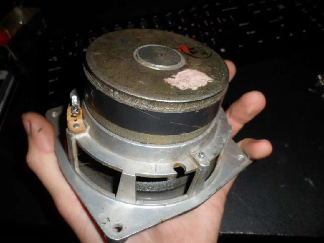

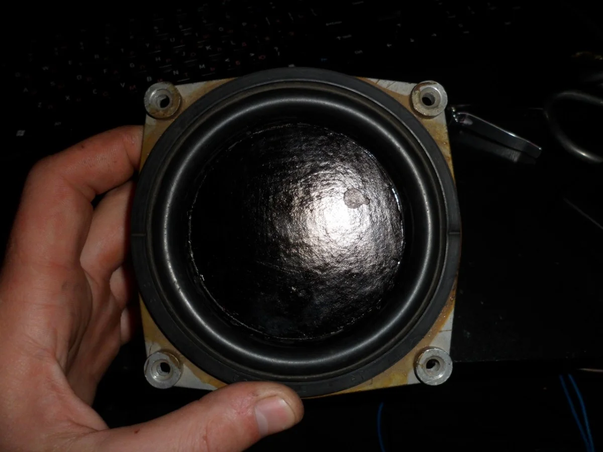

Приветствую! Имеется динамик от колонки радиотехника S-30 переделанный под саб на tda2030av... Оборвались косички(паяны были неоднократно), подскажите пожалуйста чего можно придумать, чтоб заменить???

Был почти такойже динамик тоже равлись косички от диофузора припоял 2 проводочка хорошо гнущиехся работает отлично по сей день
Провода от телефона домашнего, только их паять сложно! Этот 25гдн далеко не для сабуфера.
я брал с графитовых щёток, а вообще они есть в продаже
можно взять оплётку с провода и просунуть внутрь нить
Со своей возложенной задачей справляется замечательно, он идет до весом к таким же колонкам S-30 в оригинальной упаковке. система 2.1
За совет с щетками спасибо!!! А в продаже косичек у нас нету... Когда спросил в продаже их, спросили: А что это такое??? сам был в шоке...
Ну найди телефонный провод, там провода как и косички! Провод между базой и трубкой.
самое подходящее это щетки....
а если есть опыт в разборке/сборке динамиков-то можешь сделать как я на своем 6гд6 сделал....(провел провода под центрующей шайбой) :)
П.С. тда2030 слабовата для 25го ГДНа.....-он спокойна 35 ватт вытерпит:))
Нашел сегодня провод марки ГМФЭ 0.05мм, с наружной оплеткой провода, сделал в двое(одну в другую засунул), шикарно получилось как с завода! Я всего 1 динамик разбирал с собирал удачно 75 ГДН... Мне на TDA2030AV за уши пока хватает. Сейчас новый делаю на 2 1562Q и 4 1557Q для компа....:D:D:D
