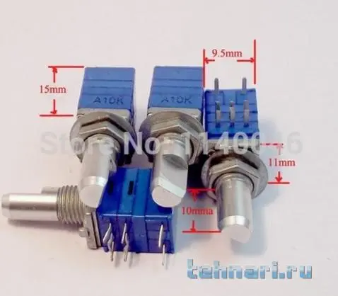

Добрый вечер.
В колонке стоял потенциометр а10к.
Такой вот:
Могу ли я впаять место него потенциометр b10к?
Они идентичные по виду за исключением маркировки.
И в чем различие между ними?
У одного из них, с обозначением А - функциональная характеристика линейная. У второго, с обозначением Б - логарифмическая. Если по простому, то на А, при повороте ручки к примеру на 10гр. сопротивление изменилось на 10 Ом. Повернули еще на 10гр., + еще 10 Ом. И тд.. С характеристикой Б, в начале и в конце при повороте сопротивление меняется боле менее ровно, но вот в середине- резко. Так, что вам для регулировка громкости необходим переменник с линейной (с А) характеристикой.
Как то так.
Не совсем точно.
По советской терминологии:
А - линейная зависимость
Б - обратнологарифмическая
В - логарифмическая
Советсая "В" и применялась в пассивных рег. громкости (логарифмическая)
Забугорные, кажется, латинской "А" обзываются.
И сопротиыление у них от земляного конца нарастает плавнее, чем с горячего.
Или по-другому - в среднем положении движка сопротивление движок-земля заметно меньше, чем с противоположным выводом.
