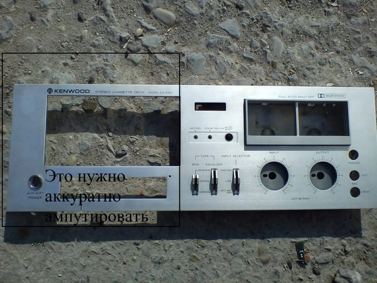

Технари дайте совет как аккуратно отрезать часть алюминиевой панели(толщина 3-4мм)? Пытался болгаркой, не очень удачная идея...сильная вибрация боюсь испортить, да и диск видимо не для алюминия...Есть лобзик, но пилочки все по дереву.

Ножовкой по металлу и поливать керосином. Зажать в тиски через две деревяшки чтобы не осталось вмятин от губок. Потом зашкурить. Если есть возможность, то договорись с фрезеровщиком.

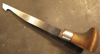

Отлично режется "коготком" для резки пластика. Конечно же если инструмент ("коготок") из хорошей стали и заточен хорошо. Дополнительная обработка после этого минимальна.
Если не сложно покажите как он выглядит?(хоть примерно)..
Зачем нужно пилить? Что потом будет?
"Коготок" выглядит примерно так...
Делается из пилы по металлу.
А вообще, то что на фото топикстартера, легко отпиливается ножовкой по металлу.
    7.5 KB · Просмотры: 145

Будет лицевая сторона усилителя, там красивые стрелочные индикаторы, красивые ручки резисторов, сразу же встроенная подсветка..Тумблеры...Короче всё готовое..А лишнее убираю, что бы не было громоздким, лучше отрезать, нежели думать как дыру касетника закрыть))))
Вот, вот! Я предлагаю не пилить! Будет готовый корпус, а отверстие можно заделать.
У меня корпуса нету..достал только лицевую панель со всема потрохами, получается я уже буду под эту панель корпус делать, и хотелось бы покомпактней, по этой причине удаляю кассетный отдел.
Жалко!
Тогда просто пили ножовкой по металлу с припуском 0,5 мм. А потом приклей наждачную бумагу на тканевой основе №100 -120 на ровный брусок, несколько движений и у тебя ровный край. Только нужно что бы рука не "болталась".
