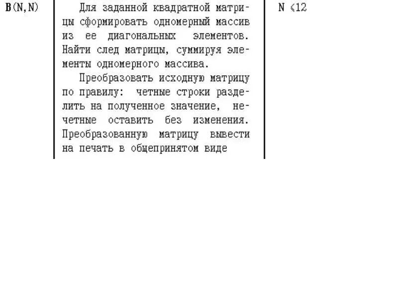

помогите решить программку,не сильно мудреную):tehnari_ru_837:

в)просто лень,но никого не считаю бездельниками, т.к. я сам не могу решить эту задачу, ибо мне не был дан сей дар природы решать такие задачи(или я в школе не много проходил):D

Тут надо начинать из далека.
Опустим такие вещи как отсутствие в условии описания способа ввода значений исходной матрицы (это я так понимаю на усмотрение решающего).
Разбор условия.
Первое предложение.
Для заданной квадратной матрицы сформировать одномерный массив из ее диагональных элементов.
Алгоритм формирования одномерного массива считаю вообще нераскрытым в условии задачи. Что за диагональные элементы? В какой последовательности их брать? Из каких диагоналей (параллельных главной или неглавной диагонали)?
Второе предложение.
Найти след матрицы, суммируя элементы одномерного массива.
(след матрицы) это что такое понятие или сокращение? Ели под (след матрицы) подразумевается просто сумма всех элементов одномерного массива то это предложение полностью понятно. И возможна его программная реализация. Но подозреваю что здесь что то недосказано.
Третье предложение.
Преобразовать исходную матрицу по правилу: четные строки разделить на полученное значение, нечетные оставить без изменения.
Тут загвоздка в выражении (разделить на полученное значение) что за значение в результате чего мы его должны были получить.
Последнее не допредложение.
Преобразованную матрицу вывести на печать в общепринятом виде
И что за общепринятый вид такой всю жизнь вывожу как хочу. Может, что-то, я в жизни пропустил, есть какой то стандарт в этой области (Пример бы, хотя бы посмотреть).
Отсутствие точки наталкивает на мысль что текст задачи частично утерян (остается только гадать в результате чего). А там наверно самое важное.
Но если текст не утерян и это вся задача то.
То составителю задачи крепкая двойка по педагогике.tehno013 Тут надо приводить в порядок с начала мысли задающего. Бардак.tehno028

может это:
const n=12;
var a:array[1..n,1..n] of real;
b:array[1..n] of real;
sl:real;
i,j:integer;
begin
for i:=1 to n do
begin
for j:=1 to n do
begin
a[i,j]:=random(10);
write(a[i,j]:6:0);
end;
writeln;
end;
for i:=1 to n do
for j:=1 to n do
if i=j then b:=a[i,j];
sl:=0;
for i:=1 to n do
sl:=sl+b;
writeln('Sled:',sl);
for i:=1 to n do
for j:=1 to n do
if i mod 2= 0 then a[i,j]:=a[i,j]/sl;
for i:=1 to n do
begin
for j:=1 to n do
write(a[i,j]:6:2);
writeln;
end;
end.

Коллега, мне кажется, Вы излишне придирчивы. Во всяком случае, по сравнению с теми перлами и ошибками, которые, судя по нашему форуму, частенько встречаются в методичках, это еще более ли менее.
Если тип диагонали не указан, то следует понимать, как "главная диагональ"
След матрицы — Википедия
Дык ясен пень, на полученный шпур (след) и надо делить.
Ну, это уж совсем не по делу. Понятно, что имеется в виду отображение матрицы в виде таблицы (строки-столбцы), а не, например, так: a[1,1]=5; a[1,2]=0; a[1,3]=18 и т.д.
2БаирАбушеев
Ну что же - выложенный код в принципе правилен, во всяком случае явных ошибок не видно. Правда, не сказать, чтобы особо сделан по уму: ну вот что это такое за:
for i:=1 to n do
for j:=1 to n do
когда ровно то же получается в одну строчку:
for i:=1 to n do b:=a[i,i];
Но это уже так, не по сути.
