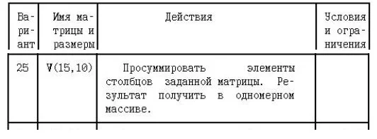

Обработка двумерных массивов
Решите пожалуйста
    11.3 KB · Просмотры: 40
Выкладываю полное решение, на его основе вы можете построить решение и остальных ваших задач
