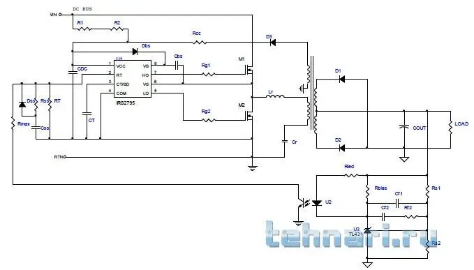

Обратная связь на IRS27951, как работает.
leni6668
28 Окт 2016
3
Здравствуйте, помогите пожалуйста.Я студент недоучка, у которого есть задача сделать блок питания 80В, 300 Вт.
Из всех микрух выбрал IRS27951S, ir2153 использовать нет возможности.
Со всем вроде бы разобрался (подобрав номиналы по аналогии с уже существующими схемами) но к сожалению возникла проблема с построением обратной связи, хотя в даташите присутствует подробное описание, я ни как не могу успокоиться не удостоверившись как она работает.
Рабочая частота =1/Rt, при подключении нагрузки напряжение просидает , выключается оптрон,паралельно подключённое Rmax отключаться (или включается ?) от Rt, Rt увеличивается частота падает, выходное напряжение увеличивается с частотой !? если да то когда оно дойдёт до нормального значения оптрон загорится Rmax подключиться, и напряжение опять просядет, или оптрон постоянно работает в мигающем режиме
не понимаю... подскажите пожалуйста
