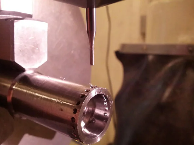

Весь процесс задокументирован в блоге автора. Первым делом проект создаётся в программе AutoCAD для 3D-моделирования: нужно рассчитать, чтобы после добавления деталей кольцо вышло правильного внутреннего диаметра, размеры камней и углублений под них, а также расстояние между углублениями.
Кольцо нужного диаметра вытачивается из титановой болванки.
Сверлом делаются углубления для драгоценных камней.
Заготовка отрезается и полируется.
Затем аккуратно приклеиваются камни.

305b31ece8705c68adde28d8a9017478.webp 376bbaf6a9728fb2ea73f9a6ac14215d.webp 203e6b90909df7733c3d156b417296cb.webp
