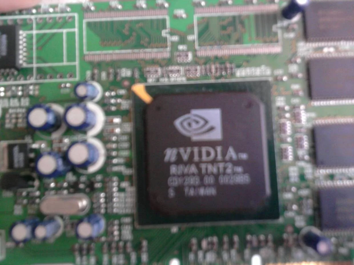

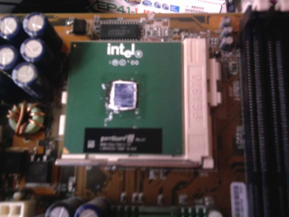

Попросила меня соседка ''посмотреть'' что с ее компом, фильмы говорит не могу смотреть - виснет и все!
Ок, тащу это чудо домой - еле донес, корпус cheiftec`овский 18 килограмовый с настоящим БП (не то, что сейчас ). Открываю и удивляюсь: старая сборка на сокете 630 с третьим Пнем 256 мб оперы и видео картой NVidia RIVA TNT2 с пассивным охлаждением - малюсенький радиатор сидевший на термоклее который из за неизвестных причин рассохся. При разборе и продувки пыли выяснилось, что под радиатором северного моста нет термопасты и радиатор невозможно снять в виду одноразовых застежек.
После нескольких дней поиска термоклея и раздумий о том как снять радиатор выход из положения нашелся сам:
Вынул материнку, на узкий кусочек картона нанес немного пасты, приподнял радиатор, подсунул под него пасту, прижал радиатор и размазал.

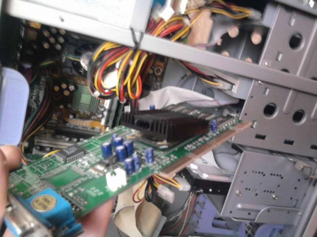

С видео картой все получилось еще страшнее :)
В поисках клея выяснилось, что клей стоит в пару раз дороже самой карты и придется применять подручные средства! Фото этого кошмара нет поэтому опишу на словах:
По краям платы нашлось несколько отверстий которые можно было использовать как монтажные поэтому берем болты, гайки, резиновые прокладки (чтобы не замкнуть плату) и кусок медной проволоки :))
А дальше все и так понятно - вкручиваем болты с прокладками в плату и наматываем проволоку и протягиваем от одного края к другому через радиатор зажимая болтами - получаем растяжку! :))
Включаем комп и о чудо! Эта зараза спокойно стартанула и прошла давольно крутые тесты :)) Два фильма одновременно разными плеерами + копирование файлов на флешку + скан антивирусом. Мост заметно остыл но карта все же была горячая.
Обнаружил, что у меня завалялся 120мм. вентилятор, но посадочного места под него нет, за то есть пластиковые стяжки :)) По несколько штук на каждый угол кулера, подвешиваем его над мостом и картой и цепляемся за любые отверстия в корпусе делая растяжку. Результат превосходный, комп мерзнет не смотря на столичную жару + 35гЦ в тени :)) только уровень шума немного увеличился :)
