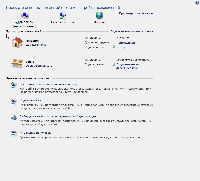

После того, как я все-таки сделал вай фай, мне спокойно жилось 2 дня. после стало интересно какие настройки сети вообще есть. После моего несанкционированного вмешательства в работу сети (потыкался практически во все углы сетевых подключений) инет перестался раздаваться по вай фай, но файлы и папки спокойно расшариваются. что мне делать?
PS после ввода настроек сетевого подключения, предоставленных провайдером, в сетевом окружении у меня появляется докучи компов, раньше такого не было

ifconfig /all
только уберите ip адрес wan
лог
