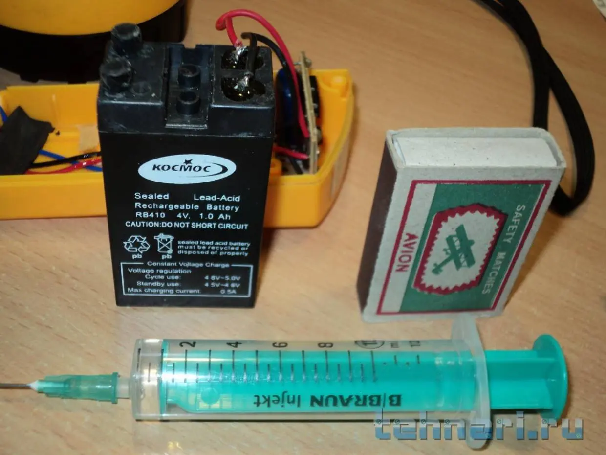

Через год после покупки аккумуляторный фонарик начинает слабо светить и плохо заряжаться.

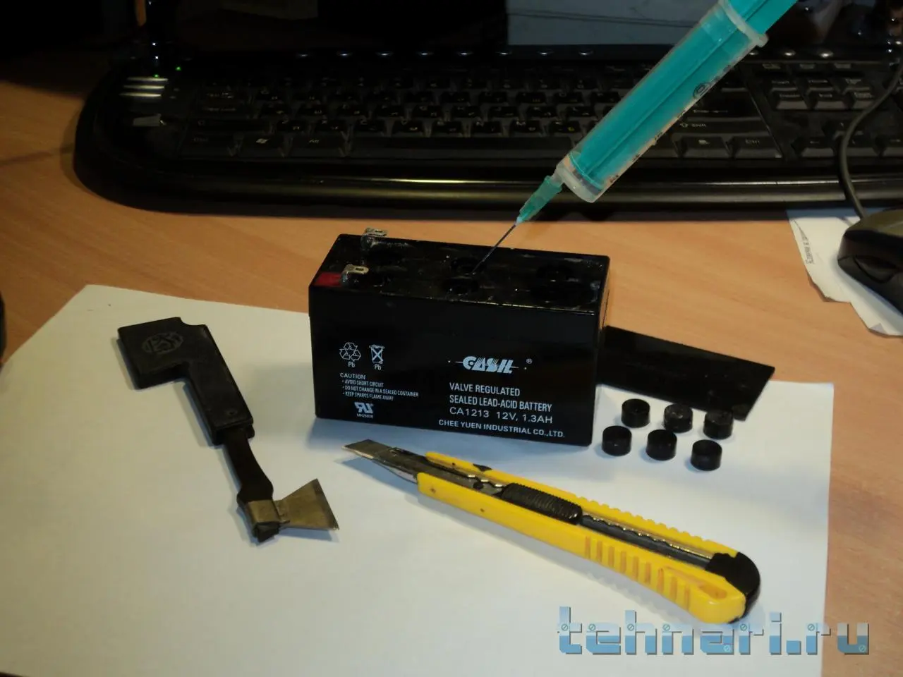

Нужно разобрать,открыть крышку и сняв резиновые колпачки, добавить
дистиллированной воды.
Главное не перестараться с добавлением
Если крышка приклеена, нужен острый нож или топорик.
Если крышек много (в АКБ блоков бесперебойного питания их 6)
желательно пометить их шилом чтобы не мучиться с подгонкой.

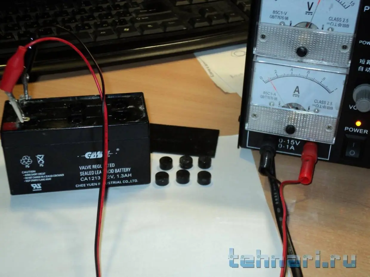

Далее заряжаем АКБ небольшим током.
Таким способом можно восстановить АКБ даже с высохшими пластинами,
но не повреждёнными превратившимися в серую однородную массу..
