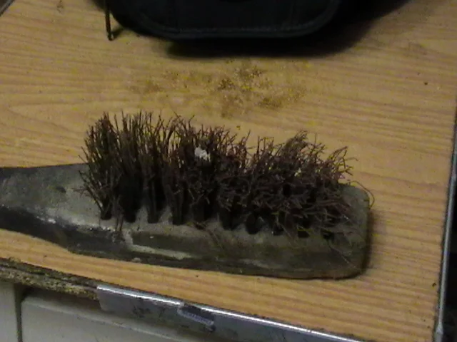

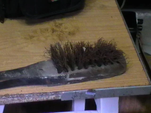

Вот как выглядит обжиг на практике.
Надеюсь, что это как-то поможет.
Это сама щётка.
Древесина после обжига и обработки щёткой. Хорошо видно рельефность поверхности.

Окончательный результат полностью зависит от навыков, немного тренировки и всё получится. Удачи!
