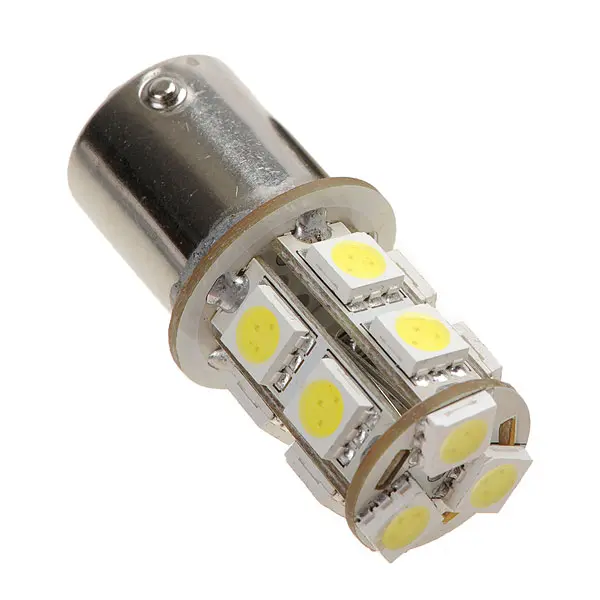

- Светильники на основе SMD-5050 уже являются "вчерашним днем", но вполне могут быть использованы для индикации и подсветки приборной панели и кнопок. Они бывают красные, желтые (почему-то в магазинах они редко встречаются), зеленые, синие и белые.
Принцип их действия основан на засветке диска с люминофором УФ-светодиодом. Недостатком такого подхода является достаточно быстрое выгорание люминофора при максимальной мощности свечения. Еще одним недостатком является из низкая надежность. Из 100 штук неисправными могут оказаться 5-10 светодиодов, а еще 3-5 шт умрут в первый месяц эксплуатации. Светильники, построенные на основе этих приборов, нуждаются в специальных мерах (байпасах), снижающих уменьшения числа работающих светодиодов в результате выхода одного из них. Положительным моментом является равномерность светового потока в большом угле (почти 180˚), возможность выбора нужного оттенка белого света.
