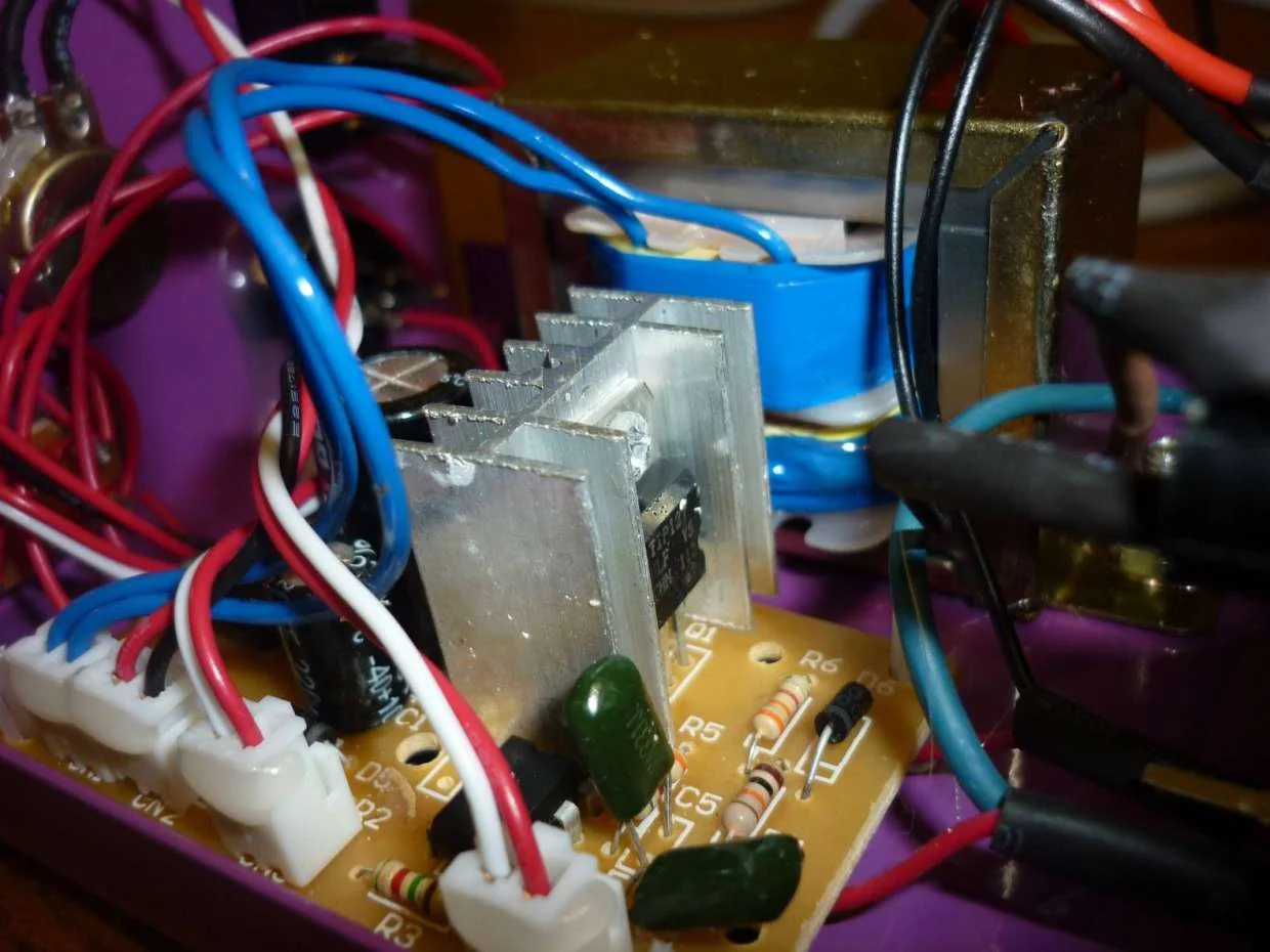

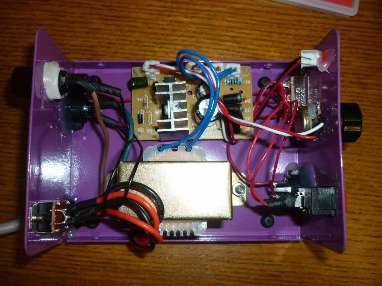

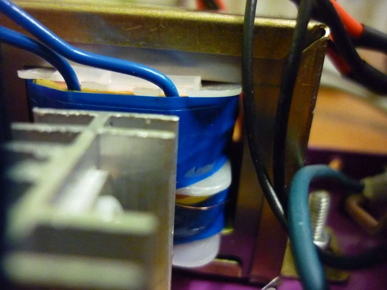

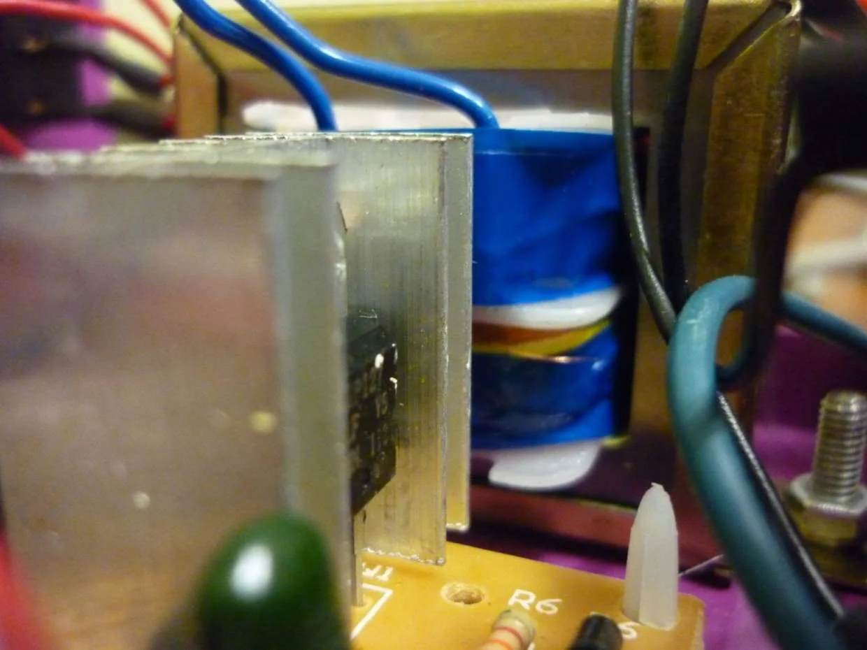

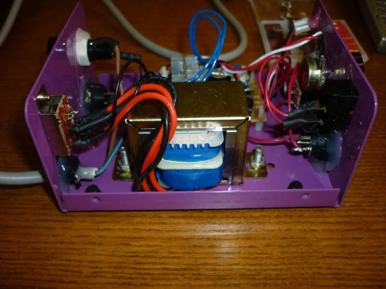

Добрый день! Очень нужен Ваш совет! Купила маникюрную машинку из Китая Mercedec 25000, рассчитанную на 110/220V, включила её в розетку 220V, она проработала 3 секунды, потом раздался хлопок (взорвался предохранитель), она жутко запахла и больше не включается, наверное сгорела. Я думаю, что неправильно установила регулятор напряжения, не 220, а 110V. Вопрос, возможно ли её починить, и сколько это может стоить? Вообще целесобразно её чинить или проще заказать новую, я её купила за 1000 руб. Фото прилагаю. Заранее спасибо tehno025

Поменять предохранитель,померить первичную обмотку трансформатора...Если не сгорела-возможно и дальше всё в порядке...
Gidron, я полный делетант в этом деле!!! Вместо предохранителя ставили фольгу, не работает! От трансформатора отходит какой-то проводок оголенный, от трансформатора и платы исходит неприятный запах! Я не знаю, что такое - померить обмотку трансформатора tehno036Мне просто нужно понять, стоит нести в ремонт машинку или дешевле будет купить новую!
Или если Вы можете подробно написать что, чем и как померить, я попробую это сделать или попрошу папу
Сложных деталей в нем нет, по моему обычный блок питания на 12 вольт. Так что стоит его ремонтировать, возможно сгорел трансформатор или дальше по цепи. Надо прозвонить красные проводки идущие к трансформатору.
Должно быть несколько сотен Ом.
Первичка здесь из двух половинок, одна - красные провода, вторая - чёрные. Мерить, соответственно, надо красный-красный и чёрный-чёрный. Позиция переключателя напряжения - 220 вольт (тогда обмотки включены последовательно и можно не отпаивать провода от переключателя).
На Ваших фотографиях не видно никаких оголённых проводов... А вот что ещё настораживает - тонкие красные провода 220 вольт, идущие от разъёма (видимо, педали-выключателя) под плату. Возможно, они где-нибудь коротнули. Куда идут - не понятно... А что с другой стороны этого аппарата?
Странно, на фото переключатель напряжений установлен правильно - на 220В.
Никаких оголенных проводов из трансформатора выходить не должно!
P.s. я бы не стал связываться с ремонтом. Да и не стал бы покупать китайскую шлифмашину для ногтей. ;)

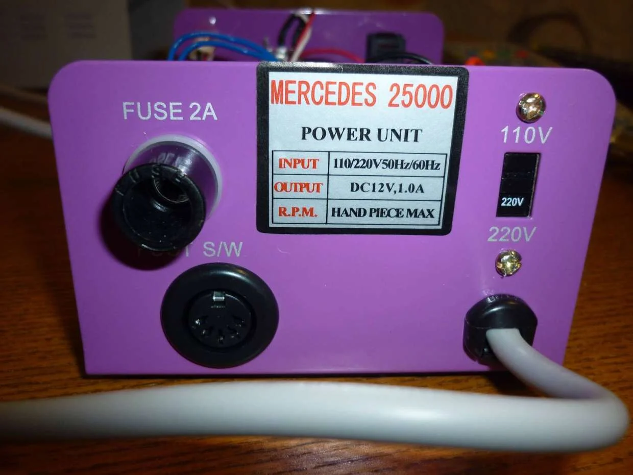

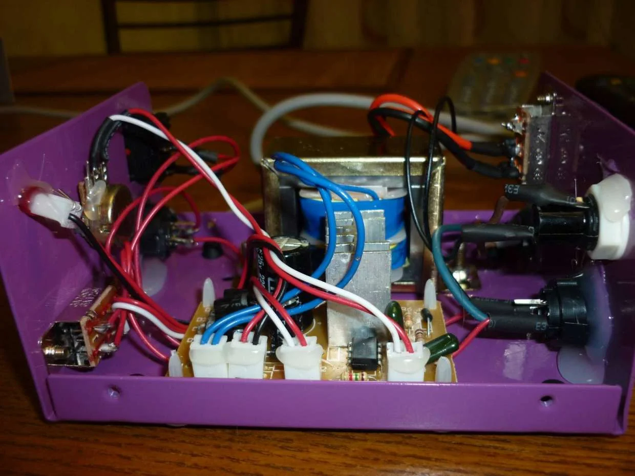

Ultras, с другой стороны вот что:

я правильно выбрала положение выключателя??
Положение верное.
Высоковольтные провода под платой, как я теперь понял, идут к дублирующему педаль выключателю на передней панели.
А вот торчащий "оголённый" проводок - это то, что осталось от первичной обмотки трансформатора... В общем, или перематывать, или менять на подходящий по характеристикам.
P.S. Так, для повышения самообразованности: какую функцию выполняет переключатель в нижнем правом углу передней панели?
Возможно это начало обмотки, отпаялся кончик от плавкой температурной вставки, лежащей на первичной обмотке. Если так, то ремонт сведется к восстановлению цепи перв. обмотки. Встречался с подобным много раз.
Уважаемые мужчины, всем спасибо за советы!!! Машинку удалось починить - сгоревший трансформатор заменили на блок питания на 12 вольт!
Этот переключатель определяет направление фрезы
