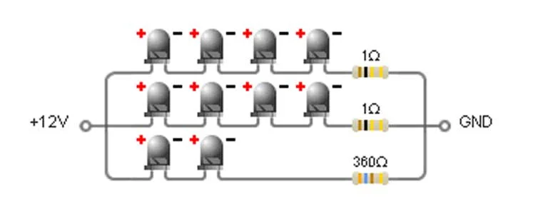

Суть вот в чем, есть автомобиль (12 V), светодиоды (3 или 2 V), резисторы чтоб все это подключить к машине и огромное желание сделать чтоб управление печкой светилось этими светодиодами. Незнаю что куда и как паять, паять умею :) есть ещё эта хрень в которую впаивают это все. Где должен быть резистор??? :tehnari_ru_281: нарисуйте схему пожалуйста
Сколько светодиодов надо подключать?
десять светодиодов и десять резисторов к ним дали
Напряжение 12 вольт?
Если 12 вольт, то собирай по этой схеме.
    9.6 KB · Просмотры: 14,910
а мне сказали что на каждый светодиод надо резистор, завтра буду пробовать. Сразу отпишусь, спасибо.
а плюс у светодиода это короткая ножка?
Можно и на каждый, только ток потребления возрастёт.
разве + это длинная???
если сгорит один светодиод - потухнет цепочка , по этому - лучше вешать сопротивление на каждый и параллелить их. но сопротивления греться будут сильно. проще взять готовую светодиодную ленту
главное чтоб не сгорели быстро, менять долго и разбирать
Если не превышать ток то они долго прослужат.

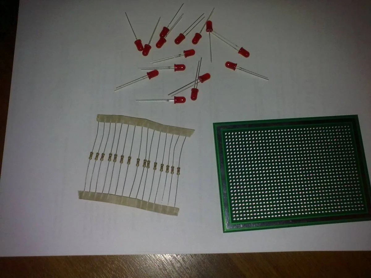

скину фото что и как я хочу и из чего))
Тогда дам один совет из собственного опыта. Резисторы надо рассчитать на напряжение 9 вольт и запитать от интегрального стабилизатора КР142ЕН8Б, если же подключить без стабилизатора, то на малых оборотах двигателя подсветка будет неприятно мерцать из-за нестабильности бортового напряжения.
ABCD0001.webp вот оно что у меня есть
сказали что это все для подключения на авто
По моему утебя индикаторные светодиода, а у них недостаточная яркость.
именно индикаторные.. надо было брать ультраяркие, а еще лучше - брать "пиранью", я себе как раз их и ставил
да вроде норм светили
