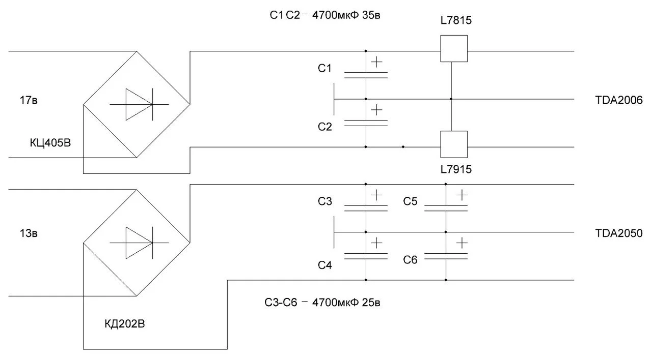

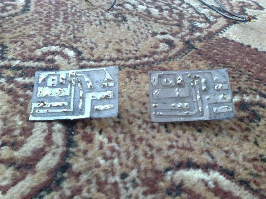

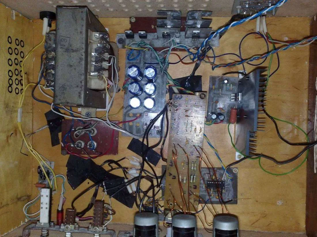

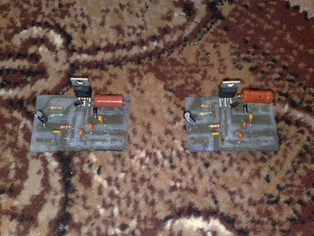

Здравствуйте,решил собрать свой первый усилитель 2.1,фронтальные ас сделал на динамиках 3гд-45 и 6гдв-2,усилитель для них на tda 2006,сабвуфер 25гдн-3-4 усилитель tda 2050,трансформатор взял от электрофона вега-119,в конце концов после сборки-спайки пошли проблемы,со всех трех усилителей с динамиков идет гудение и большой нагрев микросхем,для проверки подключал к источнику сигнала звук нормальный,схемы и печатные платы делал полностью по даташиту,и еще при замыкании входа с общим проводом наступает полная тишина,в общем что делать я незнаю,помогите пожалуйста.Фото усилителей и схемы питания прилагаю.

монтаж ужас. возбуд легко поймать.
Монтаж всего усилителя. Это кошмар.
Компоновка, корпус, не свитые провода, разводка, радиаторы и пр.
Да я соглашусь что вид не очень,а корпус что железный должен быть?
Желательно.
Даже дело не в том как это выглядит, а в том, что от компоновки и монтажа зависит конечный результат - звук и тх усилителя.
Ясно.Я так понял про компоновку нужно чтоб диоды и стабилизаторы которые на отдельных платах были все на одной плате
как минимум. желательно сигнальные провода разводить подальше от питающей части
Я чего посоветую вобще 2006 это для телевизоров используют тоесть моно но ладно. Размести транс подальше на скока можно с экраном и заэкранируй провода которые идут на микрухи и вот насчет кондленсаторов уменя сомнения чето они маленькие и по питанию фильтр хороший сделай 10000 мф на мостике и выходе тоже поставь 6800 и большие сомнения в проводах делай их отдельно чтоб не переплитались в кучу и хорошие радиаторы но 2006 помойму воще не греется там от силы 10 ватт гдето.УДАЧИ.

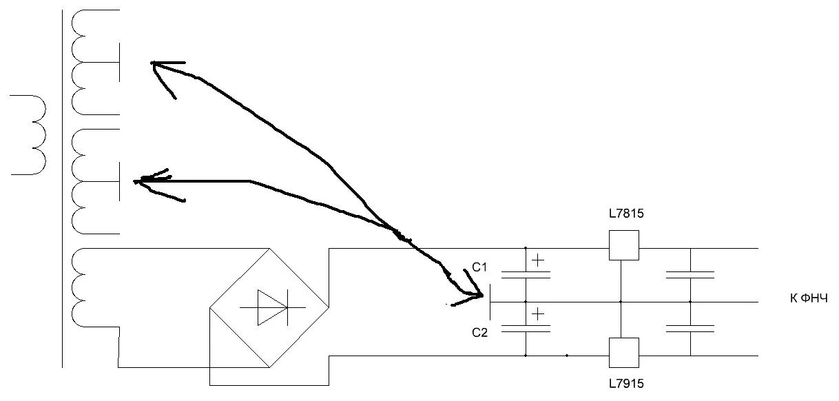

А вот еще такой вопрос появился.У этого трансформатора есть обмотка на переменое напряжение 17в,от нее был запитан проигрыватель пластинок,так как у меня в этом усилителе есть то фильтр фнч,а у обмотки нет отвода от середины.Можно ли запитать ею фильтр а общий провод из других обмоток использовать

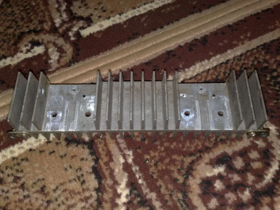

ДА еще посмотрел еще раз микрухи 2006 на одном радиаторе висят и скорее всего ты их замкнул корпусами , так низя эзолируй ,либо для каждой свой радиатор и по акуратней скомпануй отдельно БП отдельно усилительный блок и так дальше.

Нет у меня все микросхемы отдельно,вот на фото показал где какие микросхемы на радиаторах,а две tda 2006 на длинном ребристом радиаторе стоят

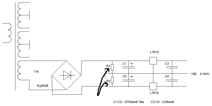

Кто нибудь может подсказать,можно так делать или нет?Сделал рисунок того чего я хочу сделать

и порнографию в виде керамики с плат ум убрать, заменить пленкой.
А керамика никак не подойдет?Просто оказалось что у нас в городе дефицит пленочных конденсаторов
Если уж ничего нет, то пойдёт и керамика
1. Все "массы" должны быть соединены между собой.
2. Так как используются блоки питания с искусственной средней точкой, то необходимо к конденсаторам С1-С4 подпаять параллельно резисторы 1кОм 2Вт.
3. Сборка КЦ405 слишком слаба. Если она уже не сгорела, то сгорит обязательно.
4. В данном усилителе эффект от замены керамики на пленку вряд ли будет заметен. Так что можете смело оставлять.
Вот так сделать?
А если я ее поставлю в качестве выпрямителя к стабилизатору питания фнч то она будет выдерживать?В фильтре 2 микросхемы tl072 и tl074,они ж вроде мало тока потребляют.
