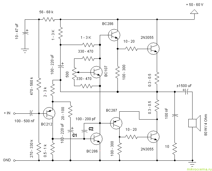

В общем имеется:
КТ805Б (пластик) - 2 штука.
КТ808А (металл) - 2 штука.
Нужно как то их пристроить в УНЧ для саба :D жду предложений господа! :D и какова примерная максималка выйдет? (схемы качественных УНЧ не обязательно, сами понимаете сабу не шибко важно количество гармоник) :D

да чёрт его знает, не сложилось у меня с ним.... :D Вопрос, реально ли эти 4 транзистора в одну упряжку засунуть, для того чтобы выжать максимум? :D
Это все выходные транзисторы,не получится. Какая мощность тебе нужна,что за саб,напиши подробней
Я знаю что это выхлоп, на предвыхлоп то наскребём чего нибудь :D Мощность, да чем больше тем лучше, т.е. максимум из этого совка выжать, а потом уже по случаю под него и саб будет собран :D
Ну можно такое вот,честно схема далеко не супер,а что с Шушуриным не так?
ТАК, по этой схемке только 808-е пойдут, но вот какова моща на них выйдет? 50 потолок? С шушуриным... да пальнул я пару 805х с ним, накосячил что-то :D Ну и потом, считаю не оправданным заморачиваться этим относительно хорошим унч для саба. Нужно что-то по проще, и чтоб отдача (по ваттам) была на уровне :D
Имеешь ввиду этот с однополяркой? Вот выдержки из статьи
BC212A - аналог КТ3107Б. BC212B - КТ3107И. BC212C - КТ3107К. BC107 - КТ342А
Если ток уменьшается, то температура снижается, но в то же время ухудшается звук. Так что лучше сделать хороший отвод тепла от выходных транзисторов. Конденсатор C1 регулирует низкие частоты (бас). Увеличение емкости приводит к подъёму НЧ. Конденсатор C2 регулирует ВЧ
Это понятно, радиатор отливать буду наверное монолит для стеллитов и саба сразу, но вот напруга смущает... 808А 60В потолок, 40-45 наверное максимум им? И это, Андрюх, сколько тока жрёт примерно унч этот? (мне чтоб вторичку мотать на питальник) :)
Я там поправил текст по причине миленькой чуши из статьи,которую случайно скопировал. Чтобы уважаемое сообщество не смущать. Кт808а в металле постоянное напряжение коллектор-эмиттер 120 вольт
Всё правильно, 120В, в двух справочниках смотрел:)
У Терещуков написано 120в. Во всех четырех изданиях:)
