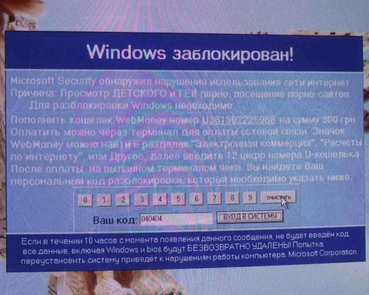

Очередной банер-вымогатель
Несколько раз уже удалял этих "тварей" но в этот раз не получается.
Описание:
при загрузке ХР выдает банер (см фото) и просит денег на веб-кошелек. Ничего сделать нельзя, только включить экранную клавиатуру, но от нее толку нет.
После неудачных танцев с бубном нашел статью
Загрузился в безопаске, запустил Dr.Web CureIt! - он ничего не нашел.
Полазил по реестру - подозрительного тоже ничего не нашел.
Запустил TDSSKiller - он нашел подозрительный файл в разделе ../sys32/drivers/*.sys и... скопировал его для карантина. После перезагрузки TDSSKiller понятное дело не запустился и файл этот не проверил...
Генераторы ключей на сайте каспера и веба ничего не генерируют...
винт лень снимать + спортивный интерес :)

Какой номер кошелька на фото? Не видно.
один раз выдало
U341961682718
один раз выдало
U361302225968
дальше не обращал внимания...
Окей, сейчас поищем.
Не ищет по этим номерам. Попробуй еще скачать Kaspersky Virus Removal Tool
upd - попробуй еще эти коды:
913912
131391013
1391013

УРА!!!
Последний код подошел! Благодарю!
Отлично. Кстати код найден на сервисе Dr.Web, но не точным поиском (результатов не дает), а по картинке.
И в любом случае советую также прогнать систему проверкой Dr.Web Live CD, потому как зараза может остаться в реестре.
На сайте Касперского есть LiveCD для удаления подобных вирусов. Качните, запишите на болванку и пользуйтесь. При этом не надо судорожно искать коды разблокировки и пытаться стартовать утилиты из-под зараженной системы, UnLocker сам проверит системный реестр и пофиксит подозрительные записи. Также с диска можно будет и проверить систему. Единственная проблема может возникнуть при подмене системных файлов зараженными, но и это решаемо. В разделе Библиотека я выложил подборку наиболее часто подменяемых системных файлов с краткой инструкцией, что куда кидать, под Windows XP Pro SP3.
Подтверждаю. Занимает значительно меньше времени, чем подбор кодов.

Лёш, а что это за утилита? Я знаю один анлокер, который помогает удалить занятые процессами файлы.
плохо искали... насколько я понял, обоина рабочего стола таки загружается. значит, MBR не заражен - эта пакость таки торчит в автозагрузке и(или) изменено значение параметров раздела Shell
на что надо было обращать внимание:
HKEY_CURRENT_USER\Software\Microsoft\Windows\CurrentVersion\Run
HKEY_LOCAL_MACHINE\SOFTWARE\Microsoft\Windows\CurrentVersion\Run (из этих веток удаляем все подозрительные значения - систему не положите)
HKEY_LOCAL_MACHINE\SOFTWARE\Microsoft\Windows NT\CurrentVersion\Windows (параметр AppInit_DLLs должен быть пустым)
HKEY_LOCAL_MACHINE\SOFTWARE\Microsoft\Windows NT\CurrentVersion\Winlogon (значения: Shell - Explorer.exe; UIHost - logonui.exe; Userinit - C:\WINDOWS\system32\userinit.exe,; VmApplet - rundll32 shell32,Control_RunDLL "sysdm.cpl")
тем более вы работали в тепличных условиях
еще один момент: в этой ветке не должно быть параметров Recycler, Trash и им подобных. увидели - выпиливайте. только запомните, на какой файл они ведут - его тоже надо удалить.
это же касается всей ветки Winlogon и параметра AppInit_DLLs
вроде все, теперь можно и сканировать =)

Грузишься с этого Kaspersky Rescue Disk, отсюда Проверка на вирусы. Сначала сканируешь на вирусы, потом запускаешь Unlocker (он сам правит реестр), потом желательно подкинуть в систему оригинальные файлы (пакет для ХР Алексей выкладывал в библиотеку). Мне помогало, и не раз. Еще раз спасибо AlexZir. :)
