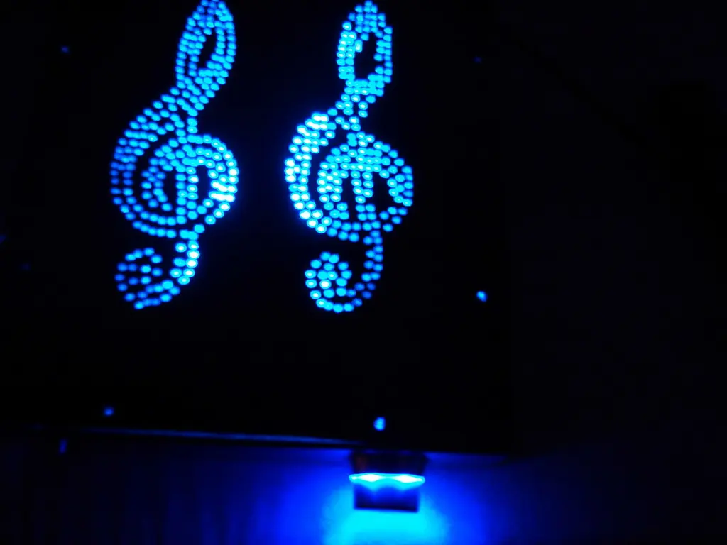

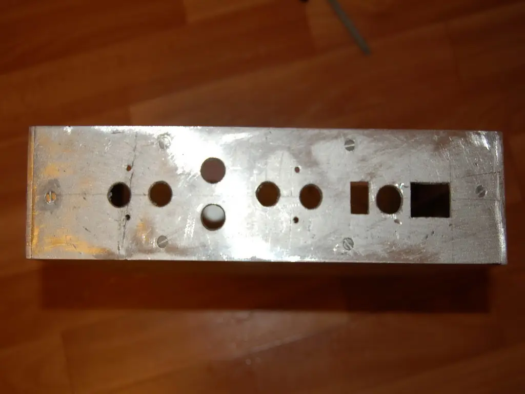

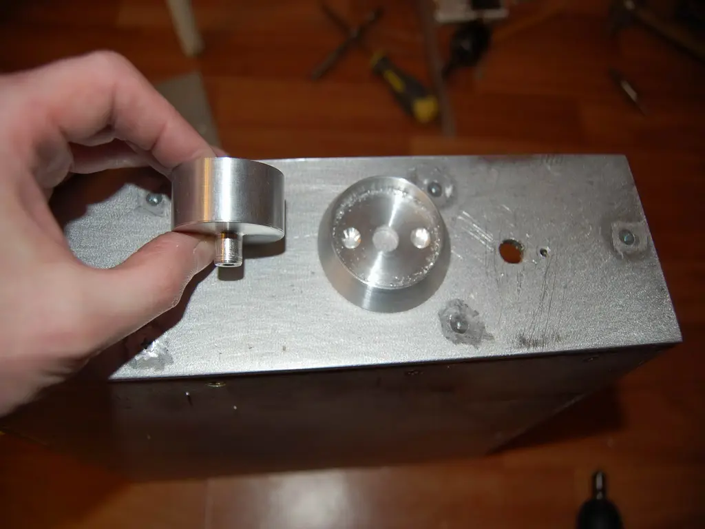

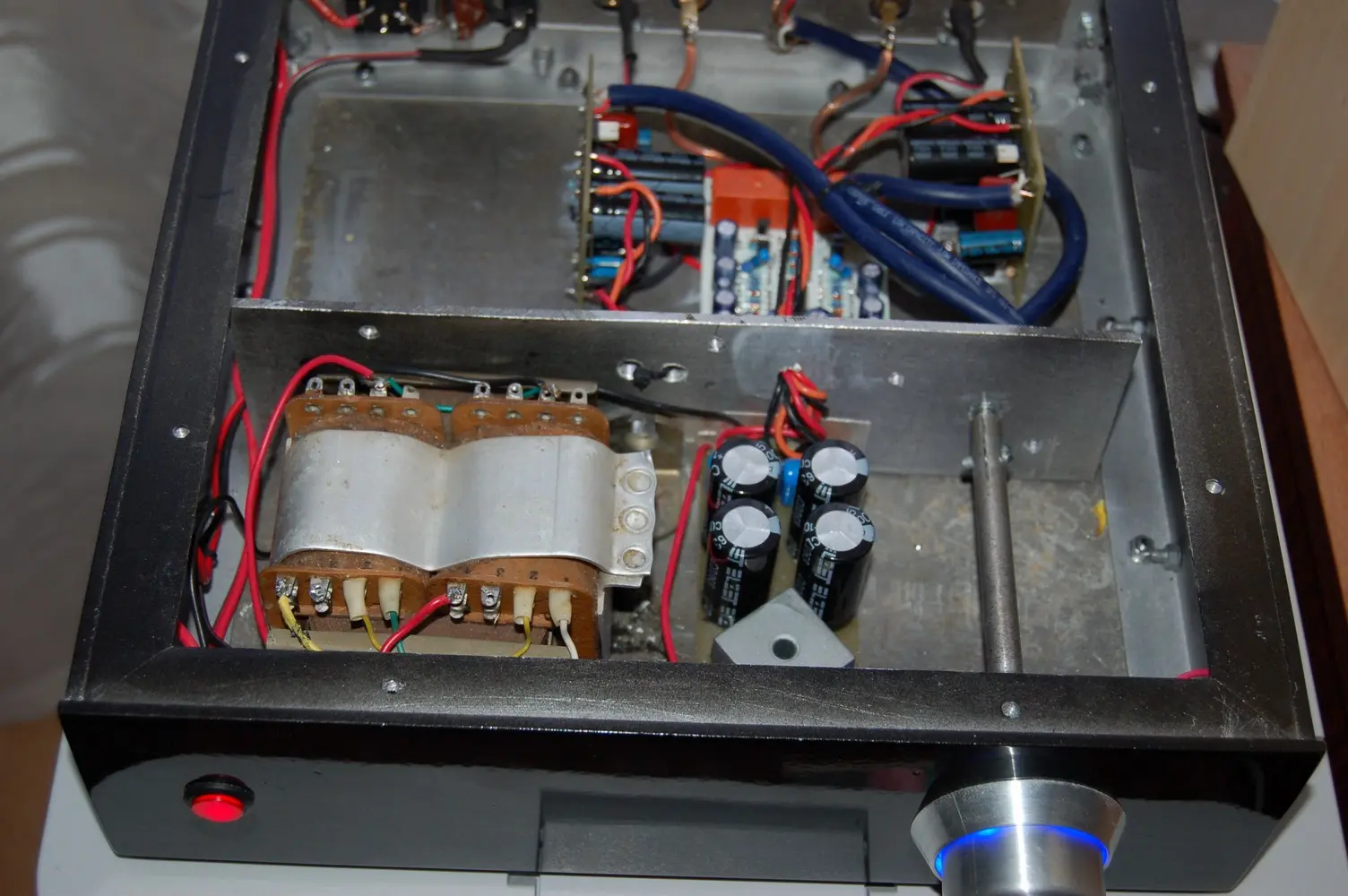

Так же после покраски прикрутил всю начинку и сделал небольшую подсветку светодиодами, для питания ее намотал на тор еще одну вторичку, под трансом находится изолирующий материал так что замыкания не будет о корпус.

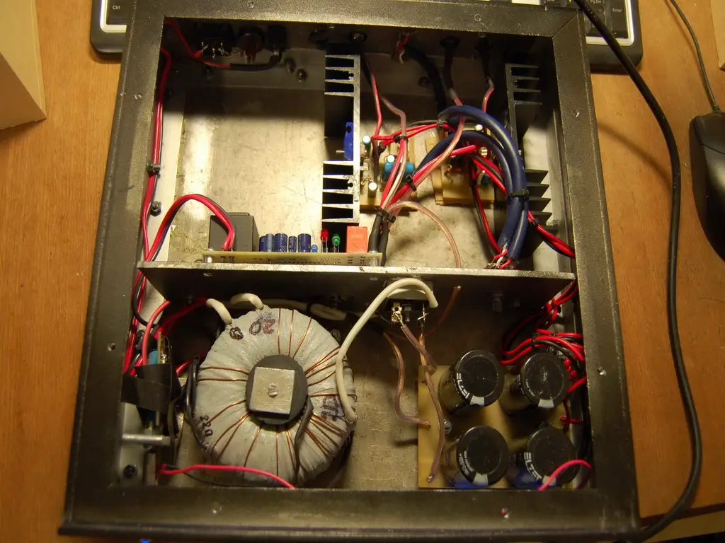

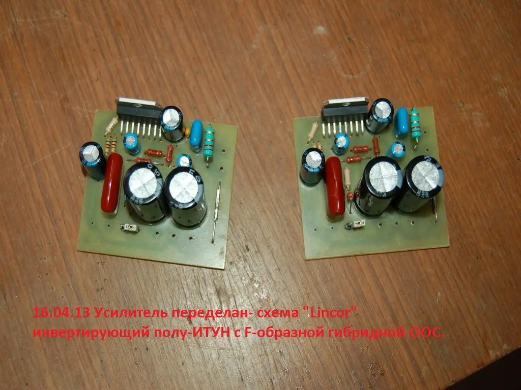

16.04.13 В последствии переделал немного внутренности усилителя, собрав по схеме Линкора, поменял трансформатор, переделал питание поставив конденсаторы меньшим напряжением но также по 10000 мкф и уложил все более аккуратно. От радиаторов отказался, микросхемы через изолирующие прокладки прикручено прямо к днищу, пластина 300х300 мм толщиной 4 мм с легкостью выполняет роль радиатора.Плату защиты АС поставил между усилителями. Радует отсутствие фона в акустике.

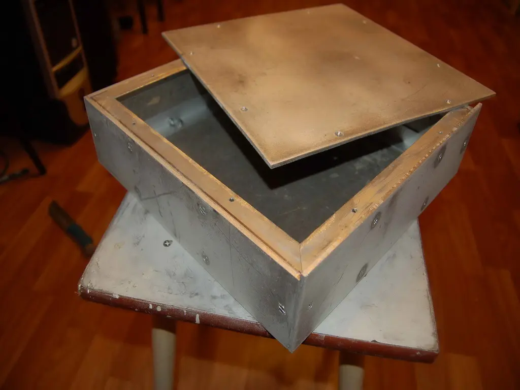

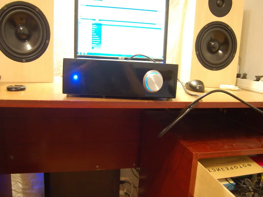

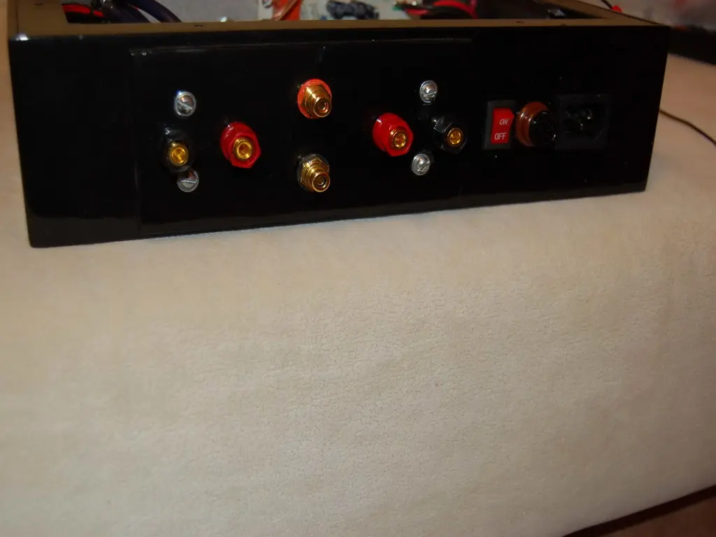

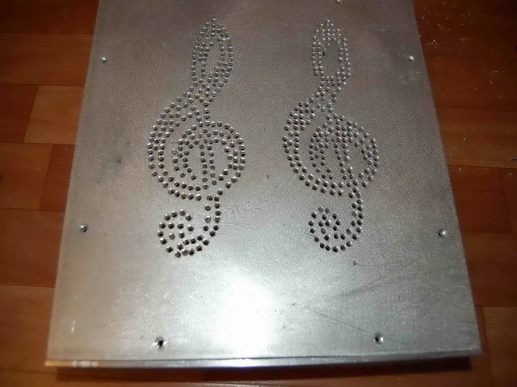

Хорошая работа. Хорошо продуман и изготовлен корпус, все функционально.
Ма-а-ленькая ложка дегтя: так уж нужны были эти 2 скрип. ключа? Да еще с подсветкой, все огрехи наружу.
Но это дело вкуса, мы все разные. Удачи.
Крышка не прикручена- положена сверху, просто первая проверка подсветки без внутренностей еще. Корпус собран с высокой точностью, без видимых глазу погрешностей. Все плоскости строго перпендикулярны и параллельны. Вентиляцию сделал в виде ключей, пусть будет такая)
Решил переделать усилитель. схемотехнику взял Lincor отсюда MF1 http://lincor-lib.narod.ru/Amps2.htm. Очень понравился своим звучанием!
