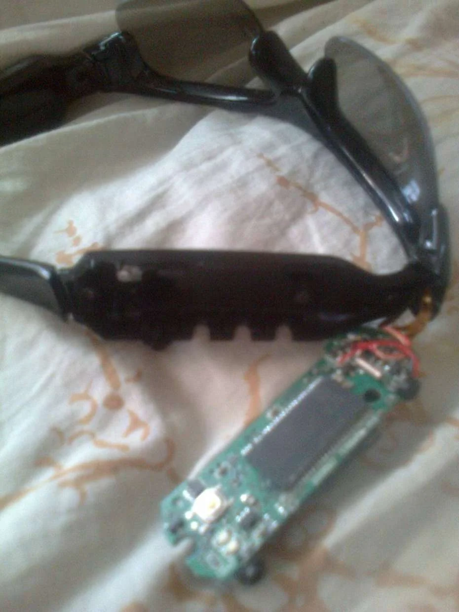

Прошу помочь!Купил эти самые очки,но в mp3 ужасный звук,думал перепояю наушники(динамики)все пройдет или хотя бы звук станет лучше,звук стал чище,но низких вообще нет!Может дрова какие-нибудь надо поставить,но не знаю какие искать!Знаю что на обратной стороне написано SAMSUNG 631 K4S281632I-UC75, помогите чем можете:tehnari_ru_837:!
ну что вы хотели от комбинированного устройства, в нём совмещено несколько функций, и не без ущерба для некоторых из них.
хотите хороший звук, либо меняйте наушники.если это возможно, либо используйте хороший мп3 плеер.
давайте фото устройства, возможно получится встроить или подключить к нему дополнительный усилитель. чтобы усилить сигнал для наушников.
Вот такое изображение.
    74.2 KB · Просмотры: 318
Ну что тут сказать, места внутри мало, придется использовать внешний усилитель. его можно собрать на микросхеме тда 2822 или её аналогах. вместе с батареей и разъёмами поместится в спичечный коробок.
других вариантов я не вижу.

да не за что поищите схему усилителей для наушников с питанием 3-4 вольта.их много,и все маленькие.
можно TDA7050T качает тоже ого...
