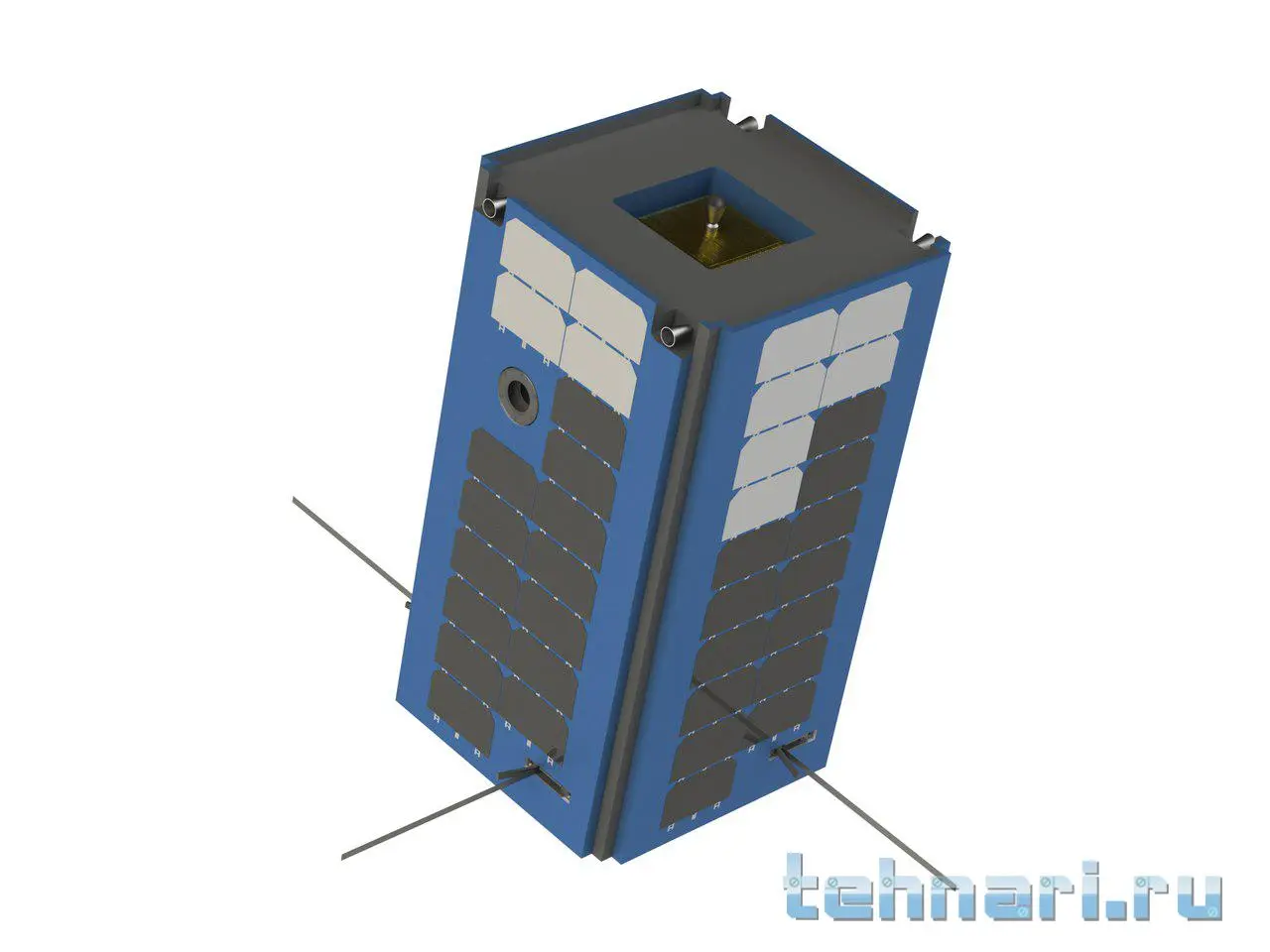

Один из вариантов компоновки лунного микроспутника
Цвет космического аппарата является важной частью СОТР - системы обеспечения теплового режима. Если его сделать блестящим - то он будет отражать много солнечного света, и есть опасность, что температура в аппарате снизится, и электроника выйдет из строя. Если корпус сделать черным, то солнечный свет будет поглощаться и спутник будет нагреваться.
В околоземном пространстве спутник дополнительно освещается светом отраженным от Земли, но при этом скрывается на ночную сторону. Во время межпланетного перелета он находится под постоянными лучами Солнца, но дополнительного нагрева нет. Луна отражает солнечный свет в три раза хуже чем Земля, что накладывает свои особенности СОТР в окололунном пространстве.
Поэтому необходимо выдержать баланс между поглощением и отражением солнечного света. Сегодня наши специалисты по СОТР рассматривают следующий вариант цветового решения космического аппарата. Разница в количестве светлых и темных элементов на разных сторонах спутника позволяет регулировать температуру аппарата, подставляя солнечным лучам одну или другу грань.
Это пока не окончательны вариант, поскольку важно рассмотреть различные решения для различных условий.

А если в аппарат не ставить китайских микросхем, то есть шанс, что спутник долетит до Луны. ;)
Коля, он же в стиле Тардис! Это главное. Он долетит полюбому.
