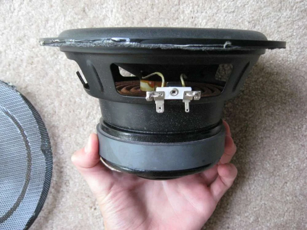

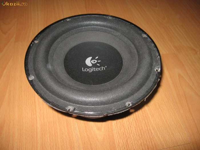

Шёл тут по улице нашол сабик Logitech Z-2300.
Приташил домой включаю, чего и следовало ожидать - не работает.
Проверил транс.Как положено выдаёт -18 -0- +18.
Динамик тоже работает я его ненадолго подключил к усилку на 40Вт.
Играет но слабо,это и понятно по характеристикам динамик R.M.S. 120 Watt
max. 200Watt.
Какой усь собрать для данного дина?
Фотки взял с тырнета ,думаю разницы нет откуда ,у меня точно такой же дин.
Дин из акустики Logitech Z 2300 оттуда и параметры про 120 Ватт
Даже Тиль-Смолла параметры нашол .
Logitech W200OF120-02F woofer parameters:
Fs = 42.95 Hz
Re = 7.80 ohms
Le = 7328.42 uH
L2 = 3120.63 uH
R2 = 52.25 ohms
Qt = 0.52 Qt
Qes = 0.57 Qes
Qms = 6.49 Qms
Mms = 50.81 grams
Rms = 2.112233 kg/s
Cms = 0.000270 m/N
Vas = 10.35 liters
Sd= 165.13 cm^2
Bl = 13.755757 Tm
ETA = 0.14 %
Lp(2.83V/1m) = 83.66 dB

собери тда 7294 для него ему этого хватит вполне )))))
Стандарт или мост?
самое простое скидать на тдашках 7293-94 в мостовом включении, транс скорее всего менять придётся на более мощный, то что стоит уж сильно страшненикий с него 50-60 ватт мощности только можно выжать
