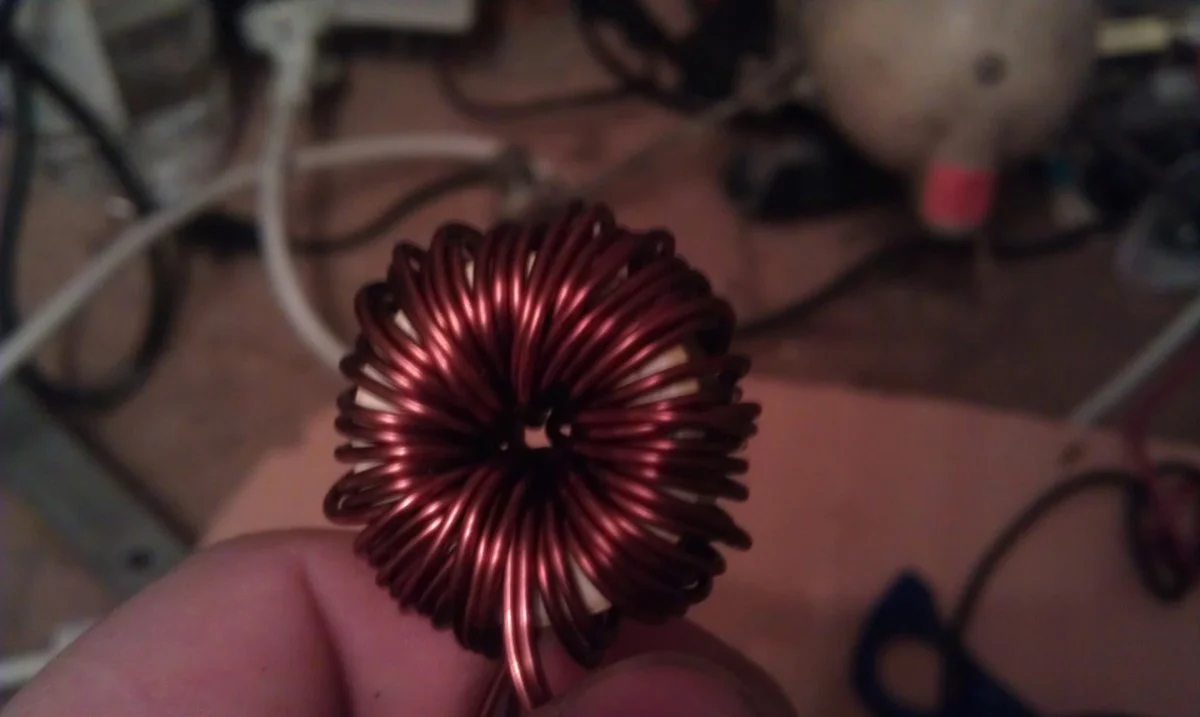

Намотал в три слоя.
Только чо то как то некрасиво получилось!!!

самое то, сойдет!!!
Осталось намотать транс.
Впаять это всё!

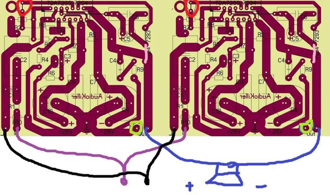

Тут коечто изобразил.
Для чего перемычка отмеченная красным?
Если 7294 то я правильно перемычку поставил (розовым)?
Правильно я нарисовал подключение динамика?
Что в таком случае делать с отмечено зелёным?
Правильно нарисовал подключение входа сигнала?

если ты про мостовое подключение, то плюсу, для динамика, берётся с одного усилка а минус с другого
по перемычкам не подскажу, не делал таких усилителей, потому не вникал в схему
Сделал так. из динамика всё что угодно но только не музыка....

Какой усь собрать для данного дина?
Прочитал всю тему...
Для него одной TDA7293 хватит по горло, не понимаю зачем TDA7294 в мост для этого дина?
Не вижу смысла подавать на него больше 100ватт,
одной TDA7294 хватит чтоб его раскачать.
Ставь одну TDA7294 и не мучайся...:)

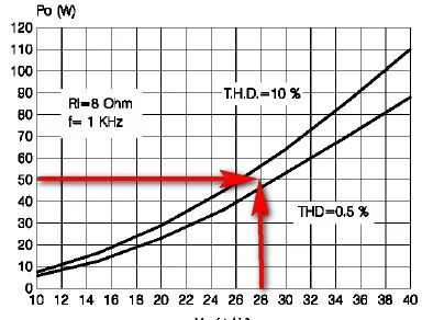

28вольт после выпрямителя?
если да то это всего 50 ватт
он и не будет его полностью раскачивать при таком питании.
Чтобы его раскачать нужно 38в после выпрямителя.
Понятно
Только не думаю что одна 7294 его даже на 38 вольт раскачает!
R.M.S. 120 Watt это значит что номинальная около 100ватт 7294 должно раскачать.
