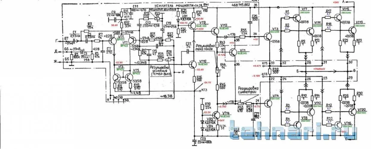

Одиссей 100У-021
Усь не пашет , пробиты выходники . Бп рабочий , диоды в норме .
Включать боюсся , с такими плечами по 55 V я ещё не работал .
Замены отечественных транзюков у меня нет , придётся ставить транзюки импорт . Пока хочу разделить каналы по питанию чтобы на первом этапе хоть бы не летели искры , далее раздельно настраивать .
Как работать с такой реализацией шедевр по труднодотупности и неудобству площадок выходных транзюков на радиаторах да ещё и с навесными резисторами - думаю может как то преобразовать в макетный режим на другом рабиаторе .

Через лампочку включай,чего бояться
4 пары это круто!В Советских это редкость!
Можно запитать от внешнего бп с меньшим напряжением, также с лампочкой
