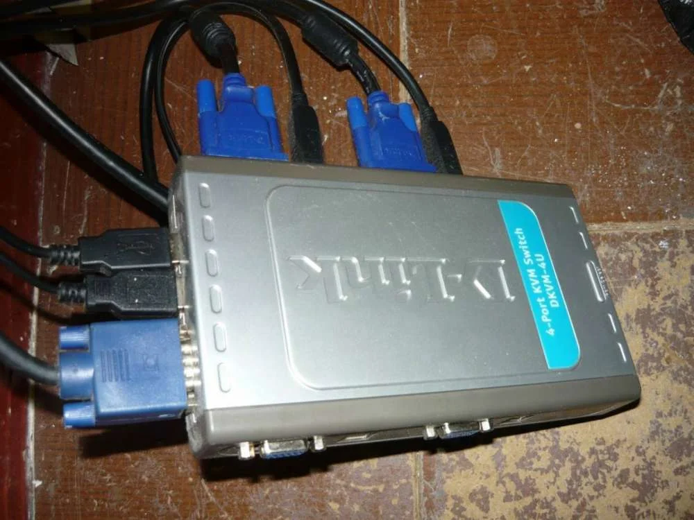

Пользуюсь DKVM-4U он на 4 компа использую 2. Клавиатура, мышь, монитор, жаль только звук не переключает , а то есть и такие. Переключается с клавиатуры.
    83.1 KB · Просмотры: 425
