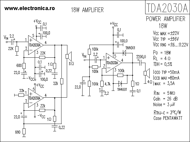

однополярное и двухполярное питание .чем одно лучьше другово , в чём приемушество к примеру в такой схеме ?

Преимущества двуполярного питания в отсутствии электролитов на выходе. Они остаются одним из самых слабых во всех отношениях, но дорогостоящих элементов усилителя.
и только? Ведь с трансформатором и БП тоже достаточно геморойно
Трудоёмкость намотки отличается ненамного, стоимость блоков питания тоже сравнительно невелика.
значит в любой схеме дело только в этом ?
Не только. Я сейчас точно не помню, вроде речь шла об упрощении настройки схемы, большей температурной стабильности. Уменьшение количества реактивных элементов снижает часть искажений.
хмм а тут уже понятнее... и более обосновоно ... спасибо
Надёжность электролитов большой ёмкости, цена и их влияние на итоговый звук на самом деле являются достаточно вескими аргументами в массовом производстве.
