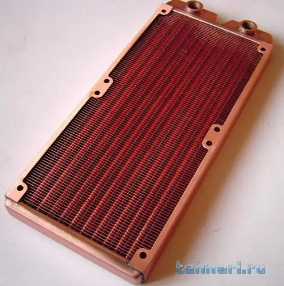

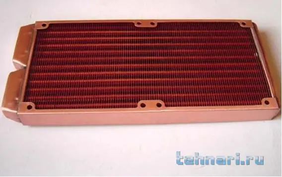

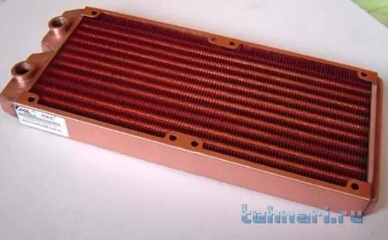

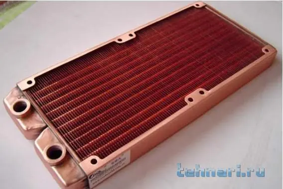

Всем привет, на днях друг принес медный радиатор, новый. Сам точно не знаю откуда он..
У него отец работает на метало-приемке, ну и он конечно его забрал себе.
Ну так вот, друган просит сделать из него охлаждение для ПК под i7 4790K.
Я сам раньше таким не занимался, покупал готовое охлаждение в магазине.
Подскажите, что мне нужно докупить, чтобы сие чудо заработало и тушило его проц.
Желательно по подробней и если можно картиночками.))

Я, было дело, задумывался над водяным охлаждением для проца, насчитал- не так и дорого.
Всё заказывать на ибее дешевле всего.
Насос G1 4 DC 12V Water Pump w Tank for Computer CPU CO2 Laser Liquid Cooling System | eBay
DC 12V 6W Pump Motor for PC Water Cooling System Water Cooled | eBay
и вот такую фигню нужно Aluminium Water Cooling Heatsink Block Waterblock Liquid Cooler for CPU GPU | eBay
Шланги, конечно, лучше прозрачные, и пару кулеров на 140мм.
Много чего надо :) Вообще есть целые сайты посвященные водяному охлаждению компов.
Для начала - авто радиатор приемлемое но не лучшее решение , сильно плотное у него ореберение и комповый низкошумный вентиль его не продует, как естественный теплоотвод он тоже не очень годиться, хотя в принципе если забирать тепло только с процессора то должно хватить.
Дальше вам нужна помпа, штуцера, водоблок с системой крепления на процессор, расширительный бачок, шланги.
Если ехать дальше, то водоблоки на мосты, видеокарту, возможно в принципе и на память.
Сделать все это можно, ну нужна достаточно высокая чистота и культура обработки, что подразумевает под собой наличие хоть небольшого станочного парка (или все заказывать у токарей/фрезеровщиков).
По себестоимости если все заказывать - дешевле купить готовую систему, если конечно нужно просто СВО.
Если делать эксклюзив , для себя любимого, то стоимость перестает быть решающим фактором :)
Вообще это целая религия, где то у нас тут были темы по СВО - поищите ...
