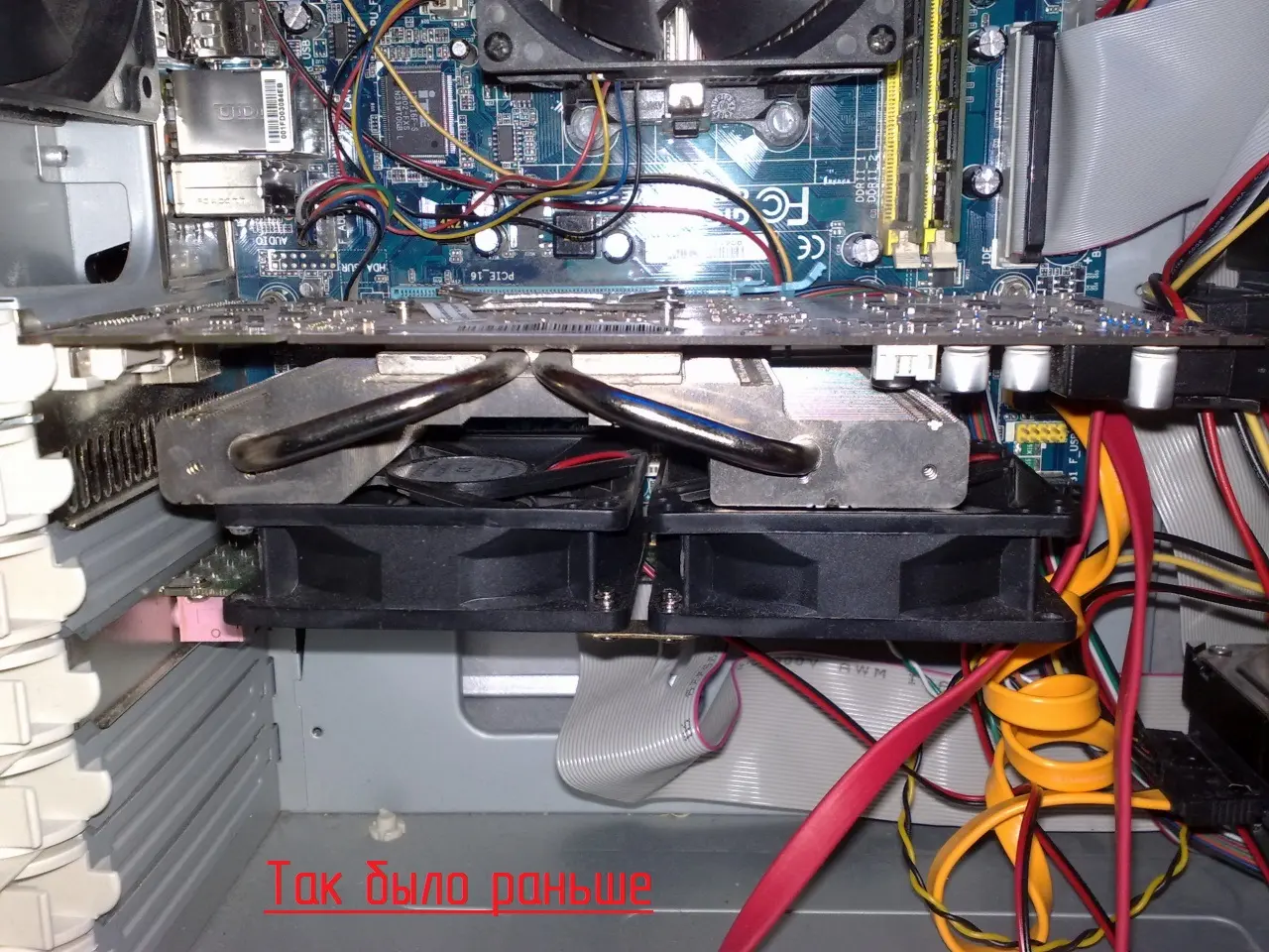

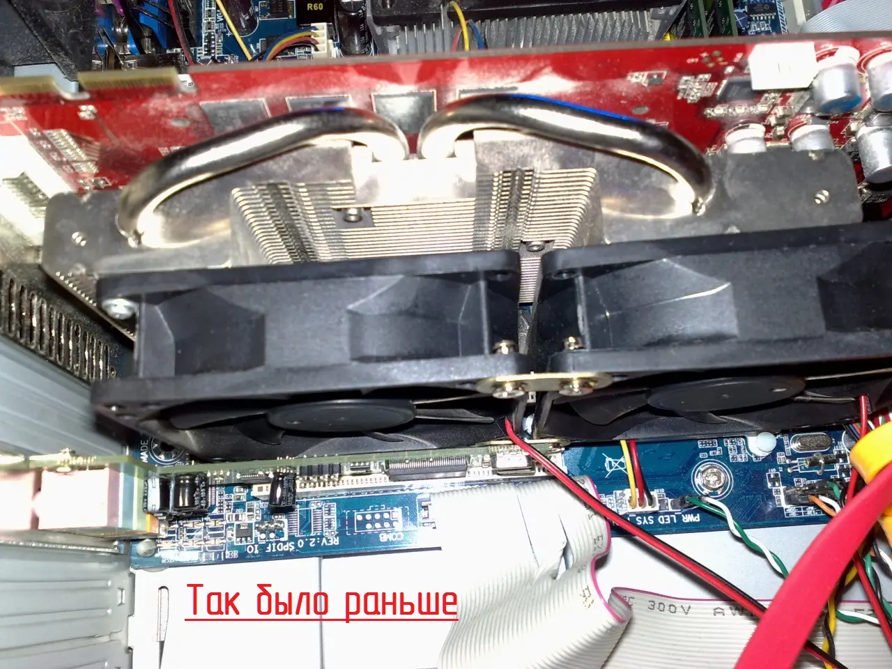

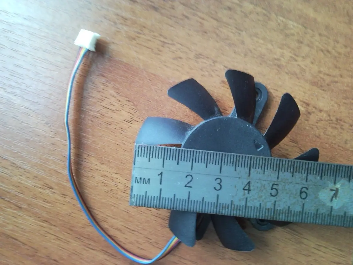

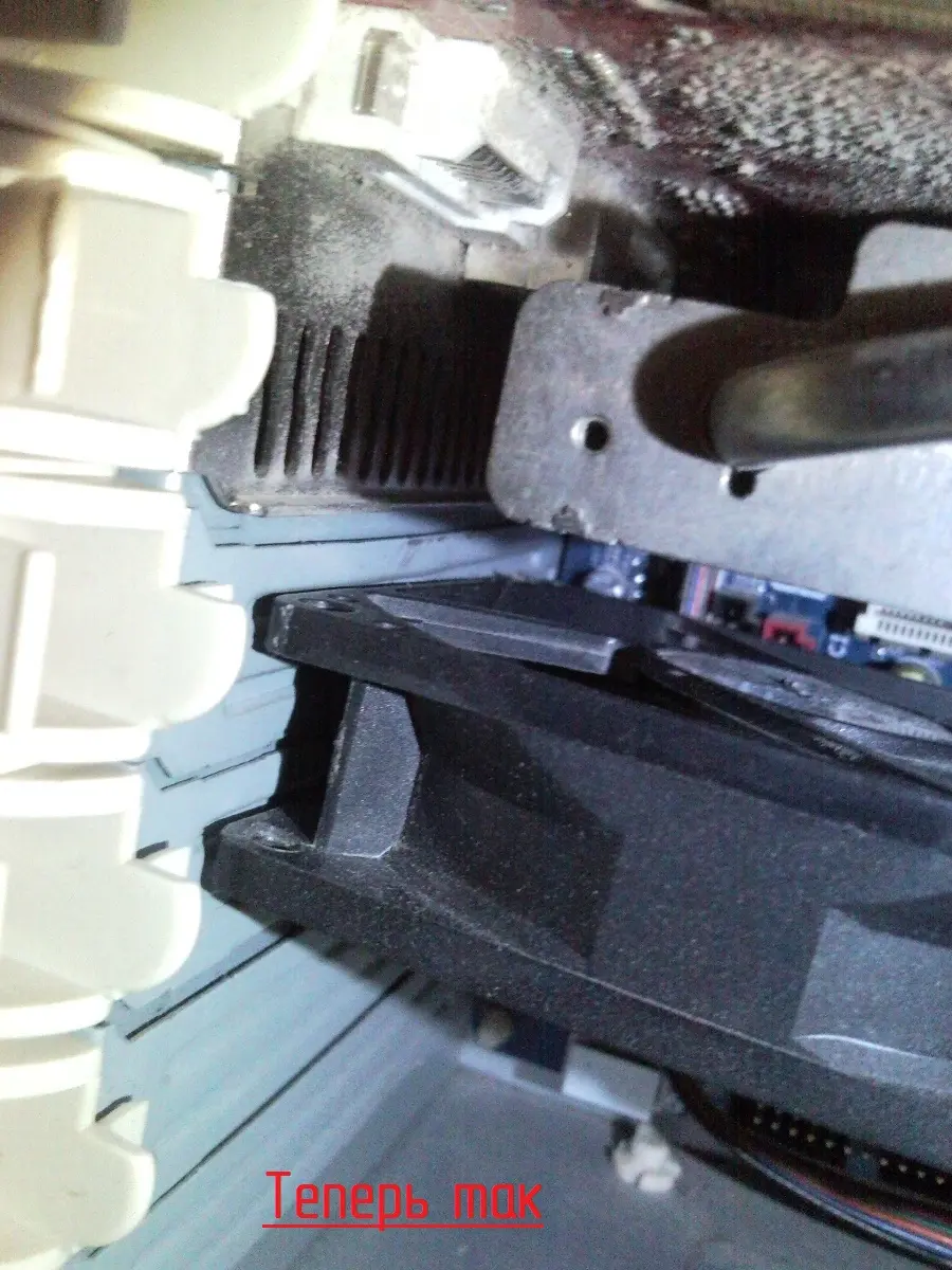

Как-то давно я решил, что один стандартный вентилятор 65мм у видиокарты совсем не подходит ей, да и не охлаждал он такой большой радиатор. Было решено как-то переделать всё это дело.
Валялись у меня без дела 2 кулера 80мм, примерял их к радиатору, вроде бы все идеально подходит и по ширине и по длине. Между собой кулеры скрепил деталькой от детского конструктора. И прицепил всё это дело кое-как к радиатору на пару болтиков. И как-то все это неуверенно держалось, мне сразу не понравилась такая идея с креплением :D Сразу же скажу, что радиатор охлаждается замечательно! Но вот с чисткой самого радиатора и кулеров придется помучаться. Вобщем я так всё это и оставил :D
И вот теперь спустя пару лет мне приспичило сделать более менее нормальное крепление, чтобы можно было легко снять, и почистить всю эту фигню :D

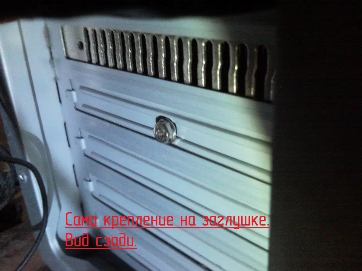

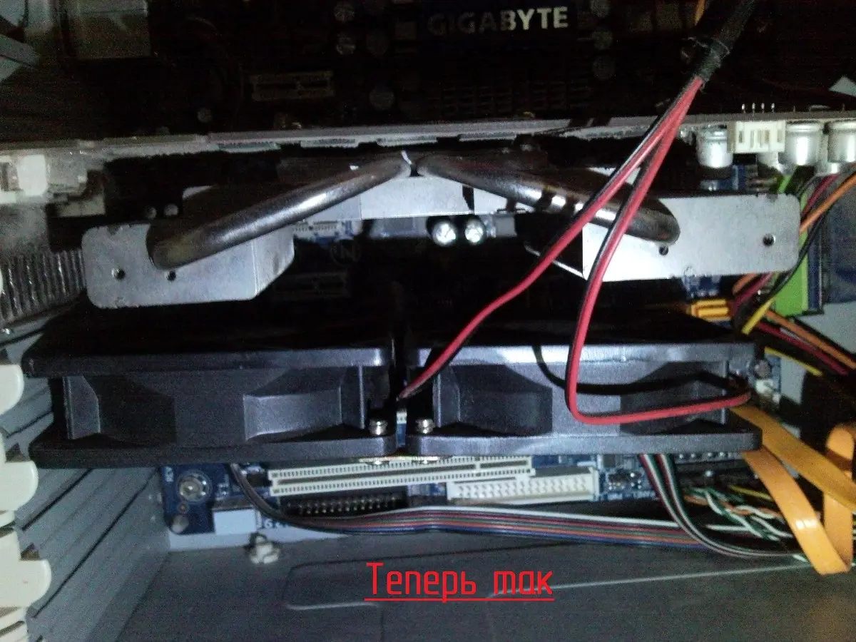

Короче, было решено присобачить эти два вентилятора к заглушке от задней панельки. Посадил я их просто напросто на болтик. Теперь все четко! и хороший обдув остался, и держится все намертво, и снять теперь все это можно легким движением руки.
Короче как-то вот так! :) Может кому-нибудь и пригодится.

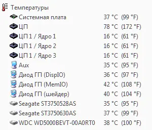

P.S. Прилагаю скрин с температурками, с учетом нынешней жары :) На температуру ЦП не смотрите, она и не изменяется, так с покупки было. Датчик наверно фуфлит или еще чего :D

название вк можно узнать?
снятие диффузора ни есть хорошо.
ATI RADEON HD 4850 Gainward
Что еще за диффузор ? На радиаторе кроме этого крошечного вентилятора, больше ничего не стояло.
ps. Или вы про ту пластмасску, которая закрывает радиатор ?
Вот такая у меня она
о ней самой.
всё уже рассчитано, направление потоков воздуха а теперь вышло что потоки нарушены.
температуры даны в простое или с включенным бубликом например?
скажу сразу что данные в простое ни о чем не говорят.
если это данные в просто то запусти бублик и выложи данные температуры.
Температуры даны без нагрузки какой-либо на вк.
В этом диффузоре не видел никакого смысла, в простое были температуры за 50 градусов. И не вижу ничего подобного "всё рассчитано". Не поверю что переделанное охлаждение хуже охлаждает и как то плохо влияет на ВК :)
Уже вроде как 3 или 4 года юзаю так :) и всё четко :)
как раз таки эти температуры ни о чем и не говорят.
включай бублик и смотри температуру.
да, я так и понял что ты лучше разбираешься в вк чем дилетанты с амд.
что еще за бублик ? :D
Вобщем скачал, протестировал я бубликом этим. на 5 мин включал :)
57 градусов
Может какие другие настройки включить там ?
на весь экран надо бы выставить значение и в течении 15 мин прогнать.
щас посмотрим :)
Протестил на весь экран и 15 мин.
Температура в норме :)

Температура в норме
всё ясно )))
главное ты доволен, остальное не важно, даже если сдохнет вк от перегрева.
удачи.
что смешного ?
Какой еще перегрев ? Температура не запредельная же ? 60 градусов это уже беда чтоли
технарь, ну так что ? может разъяснишь мне в чем беда то ? по крайней мере я ничего криминального не увидел :)
Просто эти скобочки да и остальное написанное меня смутило :D По какой тогда причине была усмешка?
Технарь;bt6768 написал(а):
всё ясно )))
удачи.
Речь шла про температуру. Как ты и сказал я протестировал. При нагрузке показало 60 градусов. Вот я и написал, что температура в норме. Не ужели что что-то не так ?
Не понимаю, а почему цп -78°, а ядра - по 16°? У меня ядра на ноуте постоянно греются на ровне с цп, а то и на 1-2° больше.
это "нормальное" явление цп от амд.
датчик врет.
я же написал "На температуру ЦП не смотрите, она и не изменяется, так с покупки было. Датчик наверно фуфлит или еще чего "
