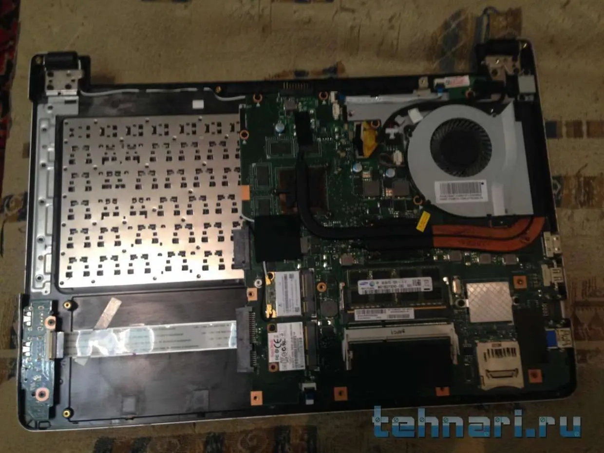

Начал греться ноутбук. Решил заменить термопасту и купить подставку под него. Начал читать информацию в интернете на эту тему и офигел от обилия термопаст и выбора подставок, поэтому прошу помощи в этом не лёгком выборе, какую лучше пасту и подставку выбрать? У меня ультрабук S46CM. Ниже прикрепил фотографию своего ноутбука в разборе. На данный момент остановился на термопастах Coollaboratory Liquid ULTRA + CS 0.15ml или Arctic Cooling MX-4. Или же не парится и взять старую добрую КПТ 8? Из подставок остановился на DEEPCOOL N400.

Ликвид не советую. был у меня опыт с ней в ноутбуке, кончилось плохо. во втором ноуте вроде живет отлично, но толку все равно нет. МХ4 вполне достаточно, на пару лет хватит. КПТ8 мазать категорически не советую.
Практика показывает что эффект от охлаждающих подставок практически нулевой. Да и сами подумайте: что будет охлаждать подставка? Только корпус ноутбука, не более того, что для собственно процессора не играет никакой роли. Паста и нормальная работа кулера, этого более чем достаточно. Удачи
Я бы посоветовал обратить внимание на специальные столики для ноутбуков. Их можно ставить на кресло, диван... во многих уже встроен нижний обдув.
Что касается термопасты, то это еще не всё. Менять нужно еще и терморезину на ГП (если она там есть).
