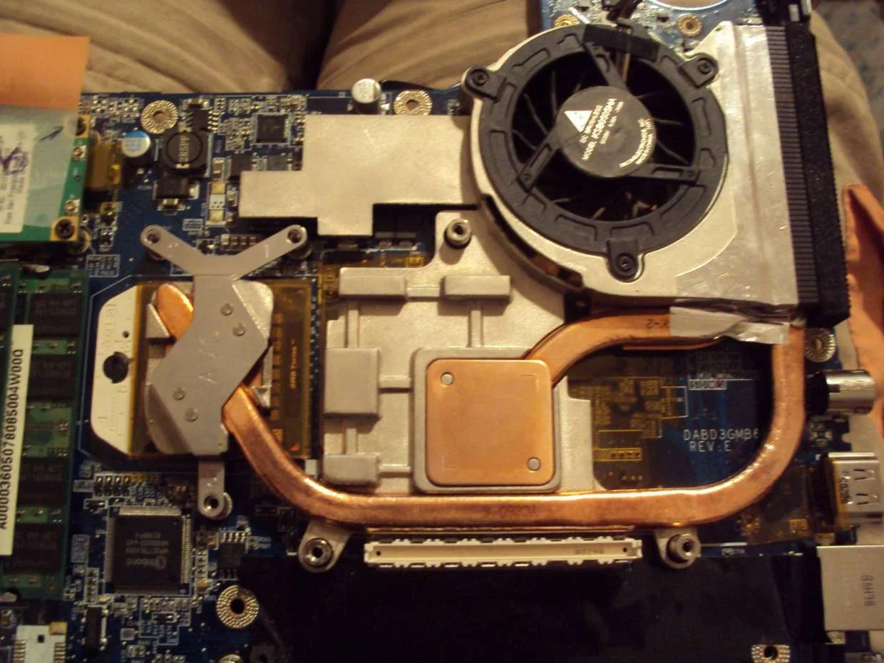

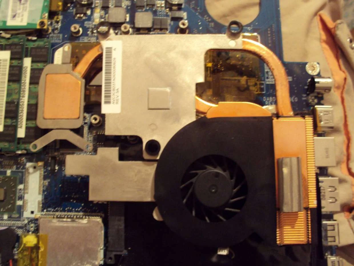

Охлаждение Toshiba Satellite A300D-156
Добрый день. Принесли мне данный ноутбук, жалуясь на жуткий перегрев. Я вскрыл его, почистил, заменил термопасту. Результат - температура видеокарты в простое - 90 градусов, что не нормально. Между радиатором и чипами памяти зазор 1-2 мм. Старые термопрокладки рассыпались - я их выкинул. Можно ли заменить прокладки термопастой?

нет смысла мазать такой слой. я бы начал с проверки термотрубок. на мой взгляд, у вас термотрубка с видюхи - пустая
Можно. Берешь бинт или марлю, сворачиваешь в несколько слоев, потом пропитываешь пастой КПТ-8, и кладешь куда нужно. Есть одно НО! Термопаста высыхает довольно быстро, менять нужно каждые полгода.
Термотрубки обе целые. Проверял, опуская в тёплую воду радиатор - площадки сразу становыились тёплыми.
Сделал термопрокладки - процессор теперь в норме, а вот видеокарта всё ещё перегревается. Даже и не знаю, что делать.
перегрев, кроме всего прочего, может быть следствием неисправности видеочипа
Термопасту КПТ-8 в системах охлаждения буков никогда не использовал ввиду ее неудовлетворительных свойств.
Терморезинки (особенно с хорошей теплопроводностью) раздобыть сложно.
Можно использовать листовую медь, толщиной 1,5-2мм, вырезав из нее пятак нужной формы. Этот теплопровод должен иметь очень ровные рабочие поверхности. Царапины и заусенцы недопустимы. Термопасту использую Arctic Cooling MX-2.
Сначала так и хотел сделать, но не помню, куда кусок меди положил.
Нашёл какие-то термопрокладки - от какой-то техники остались - идеально подошли, всё теперь нормально.
