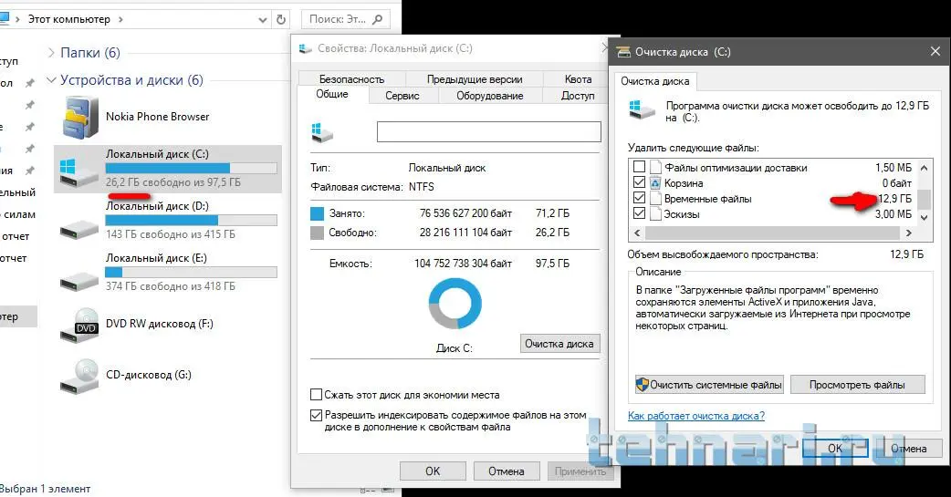

Привет всем.
Неделю назад начало в окне уведомлений выскакивать окошко с надписью типо Диск С заполнен и просилось удалить предыдущую версию виндовс. О какой версии идет вообще речь? Я с нуля устанавливал 10-ку же. И стоит ли это делать ? а то уже диск С непонятным образом быстро заполнился
Скачай какой нибудь анализатор дисков и посмотри чем забит диск/раздел.
Вроде как сделал очистку один раз, где предлагалось освободить 33 гб.
После очистки виду что еще 13 можно освободить, но сколько бы раз не нажимал на очистку они все равно не очищаются. В чем может быть дело?

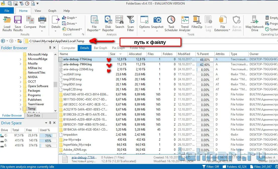

подскажите название такого анализатора, а то я не слышал еще о таком. А если возможно то скиньте плиззз ссылку. Заранее благодарен.
Очистку системных тоже не мешало провести. И там ещё есть дополнительно. Точки и копии.
Вот я установил анализатор, и проверил одну папку, путь к нему указан на скриншоте. Внутри файлы которые много весят. Хотел бы узнать что за файлы.

как это можно сделать ?
Это Onedrive делает.

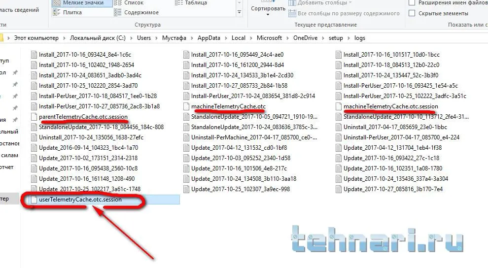

Был такой совет недавно по этому поводу:
Установите на ваш ПК последнюю версию клиента синхронизации «OneDrive» для Виндовс 10 с сайта microsoft.com;
Перейдите по пути:
C:\Users\ИМЯ ВАШЕЙ УЧЁТНОЙ ЗАПИСИ\AppData\Local\Microsoft\OneDrive\setup\logs
И удалите здесь файлы UserTelemetryCache.otc и UserTelemetryCache.otc.session;
Открыл эту папку и вижу: UserTelemetryCache.otc.session
А вот UserTelemetryCache.otc тут нету.
Как мне быть? Удалить тот что есть и этого достаточно ?

Содержимое папок указаных на двух последних скринах можно удалять безболезнено

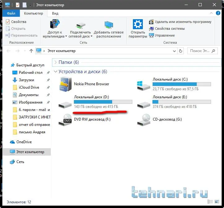

полностью удалил все с папки.
теперь вот сколько свободного места на диске С.
