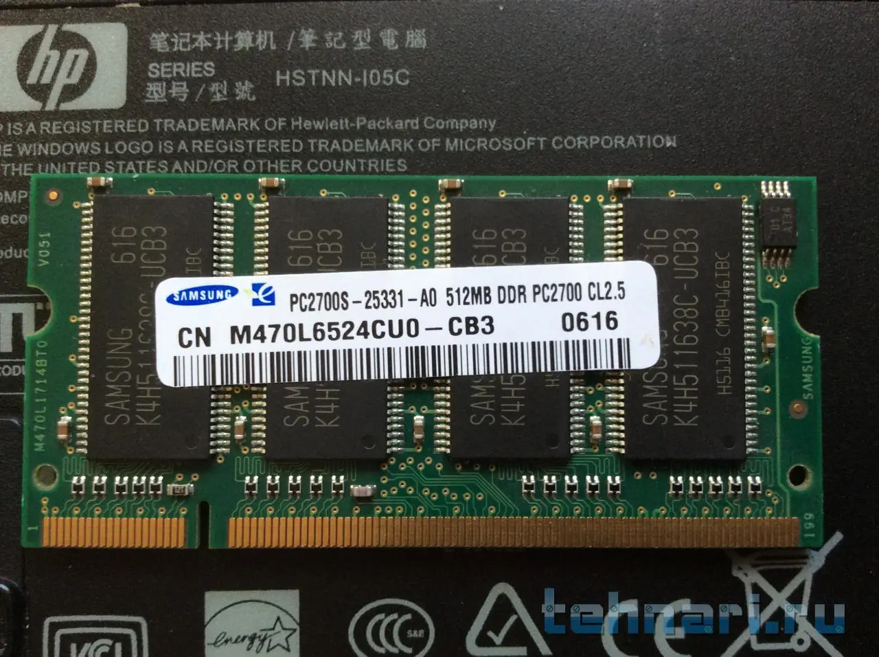

Я не об этом варианте.
Есть реальные карты, не только по внешним признакам соответствующие, но и по тх и это факт...
Никогда не обращал внимания на этот индекс если честно, да и инфы нет в сети...
Но смею придположить что литера S это связано с тем что память официально сертифицирована в JEDEC.
Где-то в Паутине цеплял информацию, что индекс S связан с AMD процессорами.
А один модуль этот, работает нормально?
Если этот модуль стоит один, то запуск происходит. Начинает грузится операционка, но потом выскакивает синий экран с ошибкой и рекомендует что-то настроить. Но когда захожу в Биос, никаких телодвижений с модулем память осуществить невозможно.
попробовать надо ластиком (стёркой) почистить контакты на проблемном модуле...
Попробую. Хотя мне кажется, что дело в параметрах модуля, но как под них настроится - ума не приложу. В более поздних материнках в Биосе можно поиграть с настройками платы памяти. К стати, прочел Ваши с коллегой коменты, соглашусь с вами по поводу китайских «своих» поделок. Нерабочий модуль, визуально отличается по качеству. Пластик более темный, нет маркировки страны производителя, маркировка радиодеталей выполнена хуже. Хотя маркировка микросхем такая же, как на рабочей. Хотелось бы всё-таки запустить блок, и посмотреть, что это такое.
платы с разным питанием 5 и 2.5 вольта работает вторая питание 2.5 вольта значит первая не подходит
Планки оперативной памяти с разным напряжением являются несовместимыми
