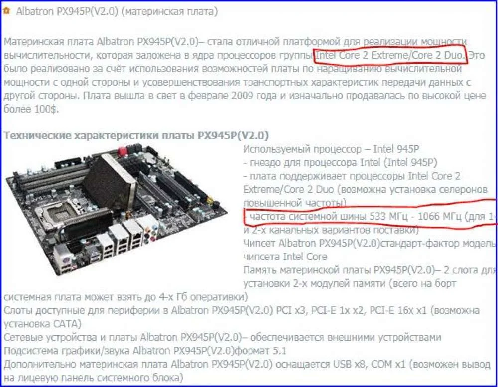

Опечатался просто. Вы мне скажите на эту мать я могу поставить процессор помощнее? Если возможно, не отказался бы от вариантов предложенных

Судя по техническим характеристикам любой из серии Intel Core 2 Extreme/Core 2 Duo с частотой системной шины 533-1066 . Только могут возникнуть трудности с поиском этих процессоров , они давно сняты с производства.
    104.6 KB · Просмотры: 216
