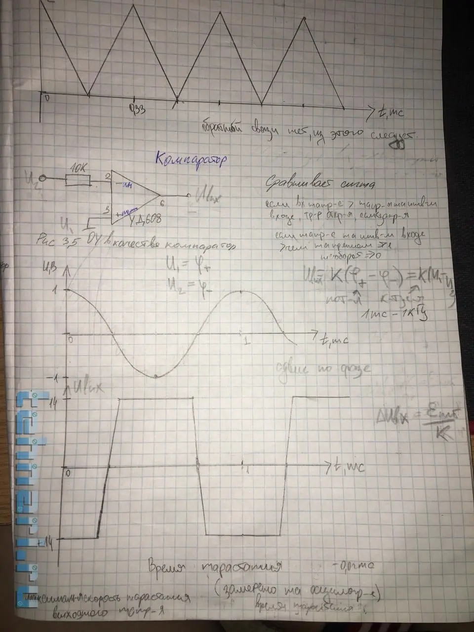

Здравствуйте, препод спрашивает почему искажается выходной сигнал на операционном усилителе в качестве компаратора ( типо не 90 градусов). Я уже сказал максимальная скорость нарастания и время переключения. Его это не устраивает. И нужно выбрать параметры которые влияют из методички ( параметры из методички тоже прикрепил) Дал подсказку тип Обратной связи нет и из этого следует.. Выручайте.. :stend:

Параметры: Максимальное выходное напряжение, напряжение смещение нуля, выходной ток, разность выходных токов, ток потребления, коэффициент усиления напряжения. Прчему-то параметры не прикрепились..
