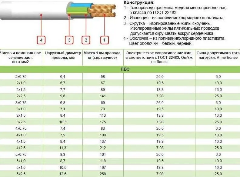

П - провод.
В - изоляция из поливинилхлорида.
С - соединительный.
Технические характеристики провода ПВС 3х2,5:
Провод ПВС 3х2,5 выдерживает 30000 циклов изгибов.
Температура эксплуатации провода ПВС от –40 до +40°С
Максимально допустимое напряжение 380 Вольт.
Максимальная сила тока 21А.
Срок службы провода ПВС 3х2,5 не менее 6 лет.
Технические характеристики провода ПВС 3х1,5:
Провод ПВС 3х1,5 выдерживает 30000 циклов изгибов.
Температура эксплуатации провода ПВС от -40 до +40 градусов.
Максимальная сила тока 15А.
Срок службы провода ПВС 3х1,5 не менее 6 лет.
Технические характеристики провода ПВС 2х2,5:
Провод ПВС 2х2,5 выдерживает 30000 циклов изгибов.
Максимальная сила тока 25А.
Срок службы провода ПВС 2х2,5 не менее 6 лет.
Технические характеристики провода ПВС 2х1,5:
Провод ПВС 2х1,5 выдерживает 30000 циклов изгибов.
Максимальная сила тока 18А
Срок службы провода ПВС 2х1,5 не менее 6 лет.

ПВС - это уже рассматривали, привожу только картинку для наглядности
