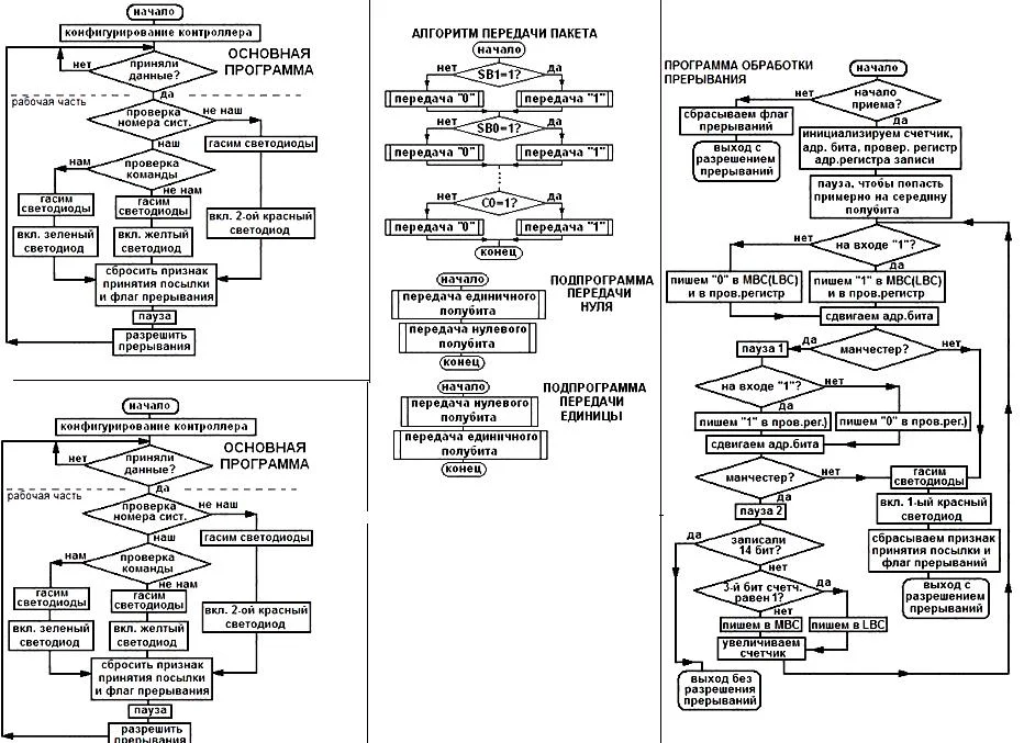

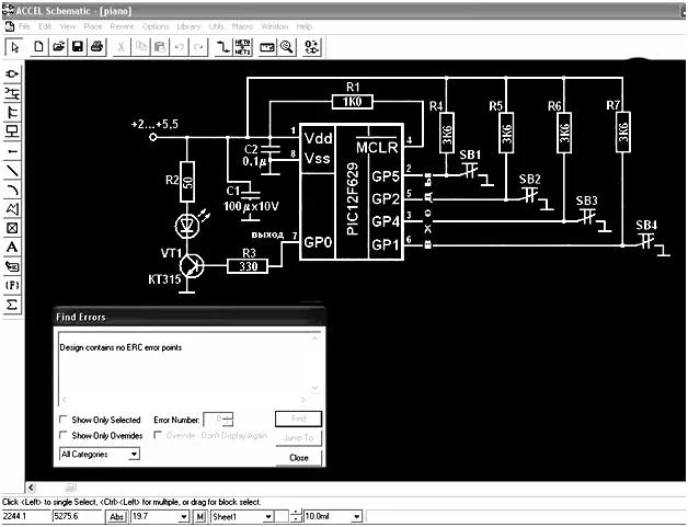

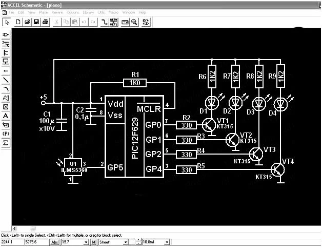

Помогите с описанием схемы пульта и приемника дистанционного управления. Просто диплом пишу (учусь в технаре) а как грамотно описать, сложновато, и еще посоветуйте какой можно рассчет сделать в дипломе, если у меня всего лишь замена обычного пульта управления подвесного на станке ЧПУ на пульт дистанционного управления,и то,который предприятие преобрело ,а я мне пришлось типо самому разработать, нашел готовый дилплом и стал под свою тему ег переделывать,а вот ос схемами косяк,не знаю как правильно описать работу,помогите пожалуйста. Слева приемник,справа сам пульт

Чего тут описывать? Два микроконтроллера, ключи, кнопки, светодиоды и фотоприемник. Тут алгоритм надо расписывать в первую очередь. Берите исходник прошивки, графический редактор алгоритмов и вперед, кубики рисовать, ромбики, и описывать их.
есть вот такие алгоритмы, подойдут?
    108 KB · Просмотры: 349
Должны подойти. При правильном подходе из этой картинки можно сотню страниц текста для диплома вытянуть. А описание схемы более чем страниц на 5 не растянешь. А по схеме только расчет ключей исходя из тока светодиодов можно сделать, да описать какие порты используются для управления ключами, какие для опроса состояния контактов клавиатуры и для получения данных от фотоприемника.

Светодиоды в приемнике конечно же придется заменить на электромагнитные реле, вот из тока срабатывания реле и будете исходить, рассчитывая ключи. Параллельно катушкам реле включить защитные диоды, чтобы транзисторы ключа не вышли из строя из-за напряжения самоиндукции реле. Ключ управляющий ИК светодиодом в передатчике рассчитывается точно таким же образом, за исходное берется максимальный импульсный ток через ИК светодиод.

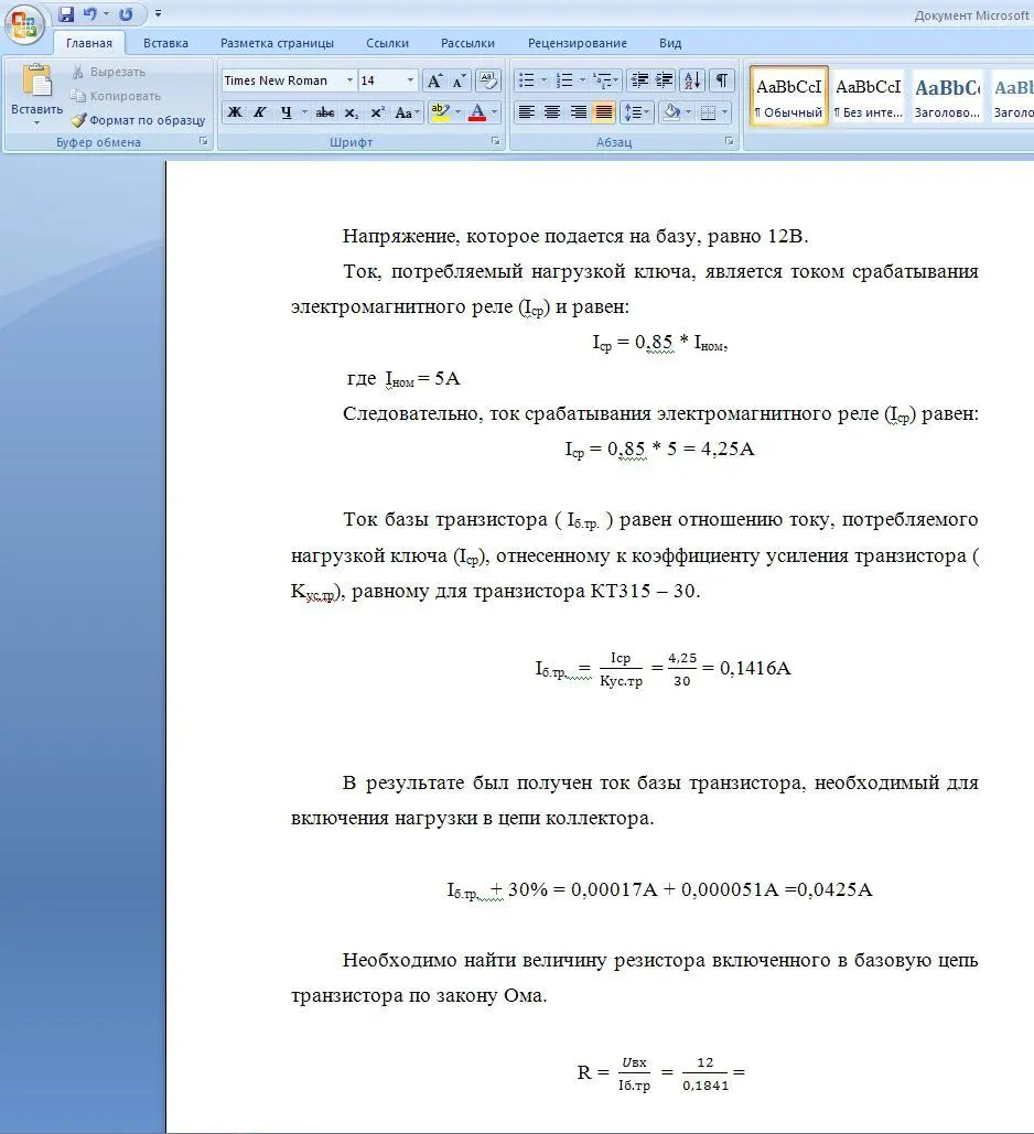

что-то, никак не получается, рассчитать этот ключ транзисторный(бред какой то

Это откуда у Вас реле такое, с током срабатывания 5 ампер? Для обычных реле ток срабатывания десятки, максимум сотни миллиампер, но никак не единицы ампер. Что-то мне подсказывает, что Вы коммутируемый контактами реле ток с током срабатывания реле перепутали.
Кстати, можно посчитать ключ по току насыщения транзистора, и работа ключа в режиме насыщения экономичнее, но это немного другая тема.
ну если брать ток 0,006 А, то получается 100 кОм приблизительно, это разве может быть так?
Если есть реле с током срабатывания 6 миллиампер, тогда да, может. Но такое реле еще поискать нужно. Для наиболее распространенных электромагнитных реле ток срабатывания 20-150 миллиампер. Например, при токе срабатывания 100 миллиампер и коэффициенте усиления транзистора по току 100, резистор в цепи базы получится 12 кОм, а с 30-процентным запасом 8 кОм. Нормальные цифры.
Непонятно почему считаете исходя из 12 вольт на входе ключа? Для PIC контроллеров напряжение питания 5 вольт, это почти максимум, и на выходах его портов не может быть напряжения более 5 вольт.
Да, чуть не забыл. Реле нужно выбирать так, чтобы ток срабатывания через него обеспечивался при имеющемся напряжении питания в цепи коллектора транзистора. От сопротивления обмотки реле зависит, при каком напряжении через реле будет протекать ток срабатывания.

а как мне заменить диоды на реле?схемно я имею ввиду, поставить прямоугольники вместо диодов? а контакты где ставить?и параллельно каждой катушке ставить диод?
Да, вместо каждого светодиода условное обозначение электромагнитного реле - прямоугольник. Контакты на схеме можно располагать где угодно, отметив их принадлежность к определенному реле.
Диоды включаются параллельно катушке каждого реле.
