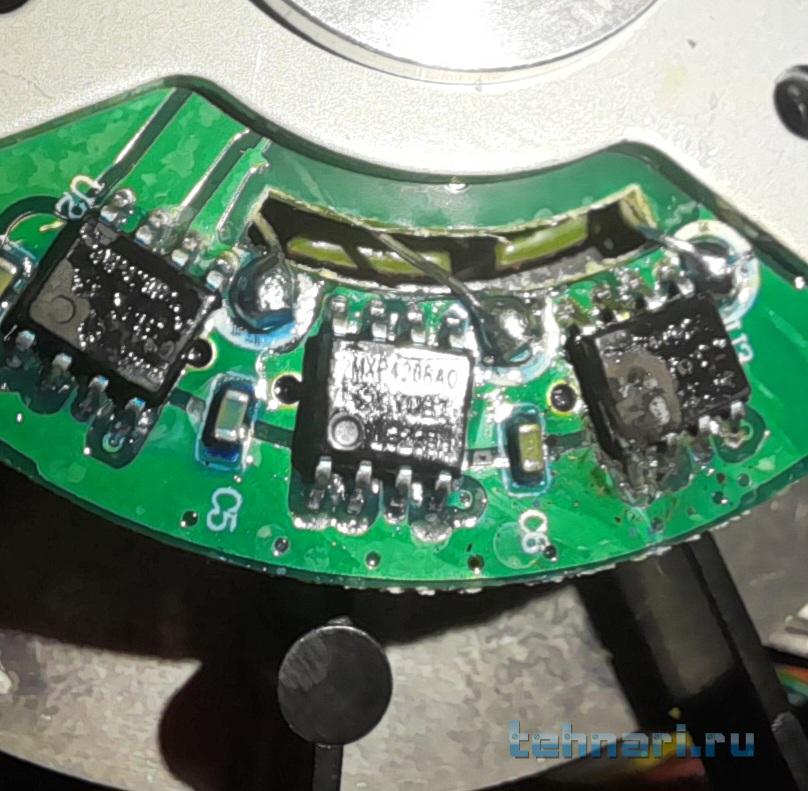

Добрый день.
Притащили робот-мойщик окон. При включении ругается на нехорошем языке.
При разборке визуально нашел лопнувшую с дымком микросхему на плате управления вентилятором.
Прошу помочь в опознании компонента и, возможно, в подборе аналога.
На фото плата драйвера электромоторчика. Судя по внешнему виду сгорела правая, из трёх, микросхема. Однако я с трудом могу разобрать маркировку - всё залито лаком и сверкает, как солнце на морской ряби.
У меня получается MXP4208AO. Но так ли это? А если так - нигде не могу найти в продаже. (а это может означать, что не так определил). Нигде - это на али, в чипидип и ТРД (наш местячковый магазин электронных компонентов). Может чем то заменить можно?
Моторчик тоже в продаже не проявился... хотя фото его на фото в разных поисковиках мелькает... 20240327_112323.jpg
Судя по всему, две соседние микросхемы - одно и то же. На них читается?
...всё залито лаком и сверкает, как солнце на морской ряби.
Берём ватную палочку и ацетон, елозим по верхней части не разрушенной микросхемы.
P.s. Там все три одинаковые.
Возможно этот зверек
Да. Похоже, он и есть. спасибо.
Вот где предлагают оную микросхему
Хм... Да. Благодарю. Скину ссылку владельцу аппарата. Он продвинутый во всякой торговле на электронных площадках... Пусть ещё чего наберёт до 100 долларов.. (если я правильно понял ограничение)
