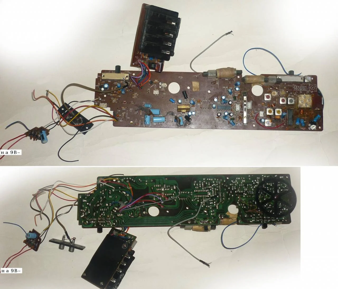

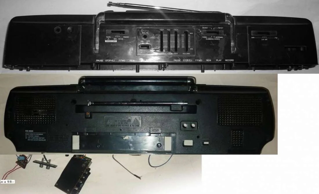

что зп радиоприёмник вроде 2 динамика 2 кассеты спереди должно быть
сзади надпись RX-5600
найден в такой комплектации
я его разобрал промыл плату сейчас схему пытаюсь найти
но пока нет ничего
Опознал. Труп. :D
А я бы сказал так. "Китайский перестроечный труп"
ЗЫ
Схем на китайские девайсы времени перестройки найти не просто. Т.к. их просто нет.
Посмотрите, какие стоят микросхемы, найдите на них datasheet и посмотрите стандартные схемы включения этих микросхем. Наверняка они не будут сильно отличаться от тех, что в этой магнитоле.
Ей Богу, овчинка не стоит выделки!

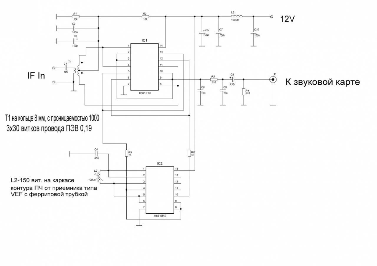

Еще лучше сделать к приемнику преобразователь в ПЧ 12 килогерц, и слушать эфир на компьютере с использованием SDR программ. Программная фильтрация и демодуляция, это нечто :)

Рекомендую сделать преобразователь в ПЧ 12 КГц к советскому приемнику. КТ3102 не понадобится, нужны будут другие детали. Я делал как на рисунке, работало нормально, SDR радиоприем с приемником VEF 202 отличный, даже DRM радио удавалось принимать. Схему нашел на каком то сайте, то ли на Паяльнике, то ли на ВРТП, точно не помню.

Можно на кольце большего диаметра намотать, лишь бы проницаемость была в пределах 200-2000. Чуть меньше витков сделать на трансформаторе, наверное 25 вит. будет достаточно для больших колец. Диаметр провода роли не играет, любой можно взять, лишь бы мотать было удобно.
У меня где-то печатка этого преобразователя была. Найду, сюда выложу.
Печатная плата в формате LAY.

Это двухкассетник Silver Crown RX-5600. Я тоже ищу схему этого аппарата. Если найду - поделюсь. Если вы раньше меня её найдете, то тоже прошу поделиться.
