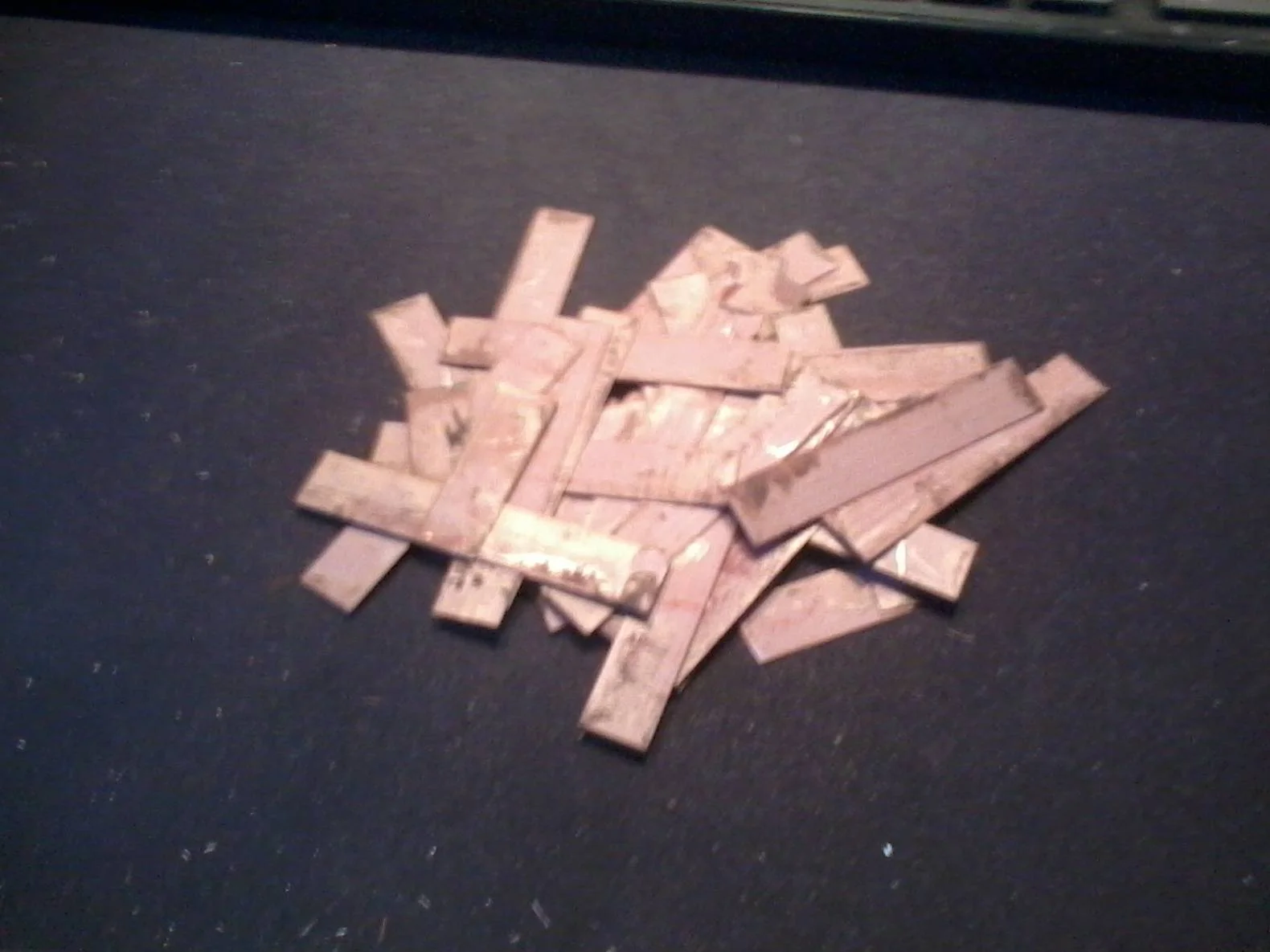

это трансформаторное железо?
снято с трнсформатора ш образной формы. если это трансформаторное железо та можно из этого сделать тороидальный тансформатор?
Да, это трансформаторное железо.
Нет, тор не сделать, ни как.
а почему????
Железо для трансформаторов ОЛ, ШЛ из холоднокатанной стали, а это горячекатання штамповка, все дело в доменах ... :)
Прежде всего потому что железо тороидального трансформатора - это одна длинная лента, свернутая в кольцо. При терпении и из Вашего железа можно сделать ТОР, нужно просто все эти кусочки свернуть в кольцо и скрепить. Работать будет. Но нет смысла, работа очень трудоемкая и ..ненужная, не так уж сложно тайти ТОР необходимого размера.
Вот именно что нет смысла КПД маленький будет, я выше определил разницу ...
КПД будет выше чем у Ш-образного трансформатора из такого же железа. А смысла нет не потому что КПД снизится ( с ТОРом он повысится) а потому что уйдет много времени на ненужную работу.

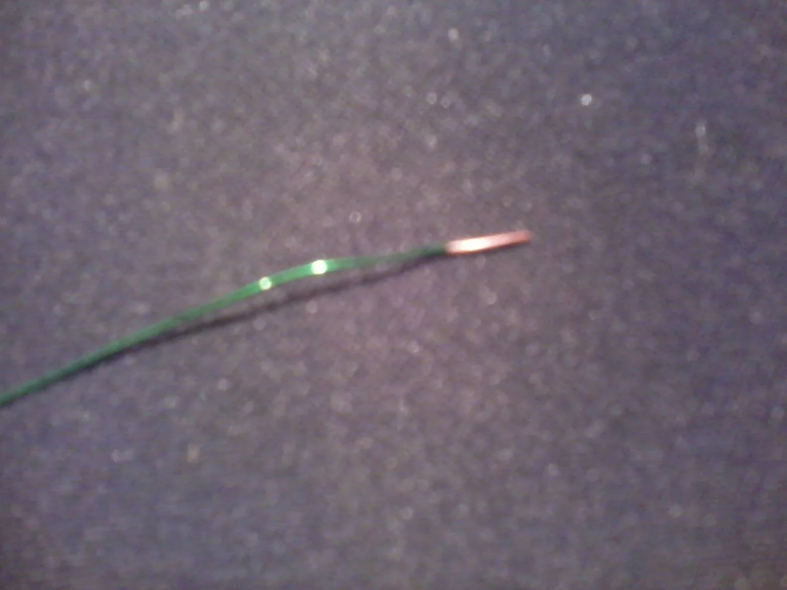

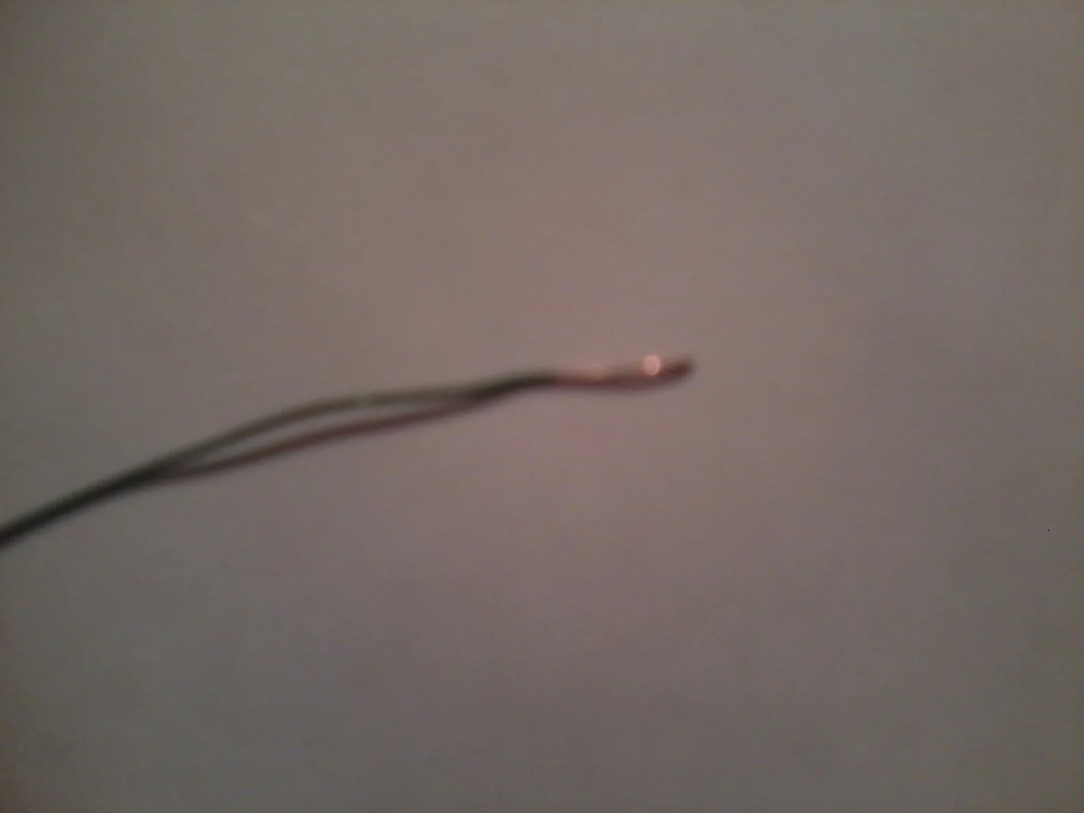

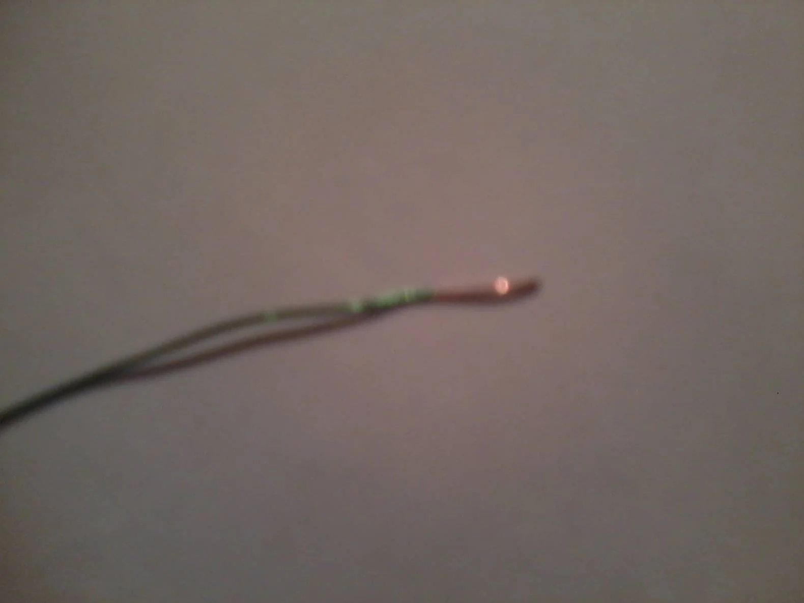

и обмотать таким проводом?

можно конечно. По проводу я не могу не могу ничего сказать
