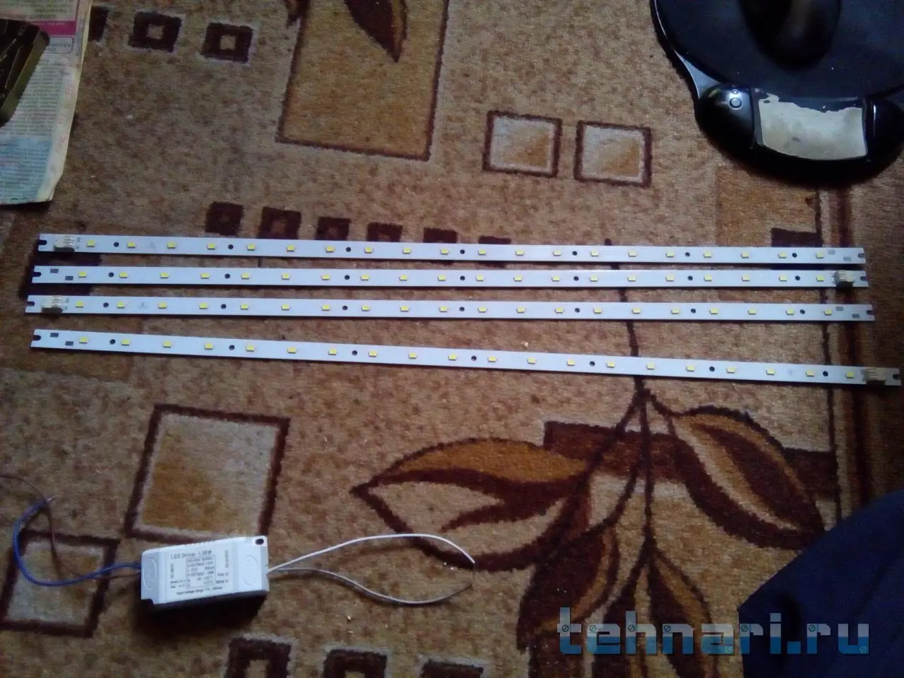

Вопрос к спецам.
Имеется светодиодная лента, которую достал из лампы Т8, на алюминиевой подложке, соединение последовательно параллельное, т.е. 42 пары соединеные последовательно, всего 84 светодиода, драйвер не рабочий, обозначений на нем нет никаких как и на ленте, помогите какой драйвер необходимо подобрать, то есть с какими характеристиками выходное напряжение и пр. Сама лампа имела белый натуральный свет, выбрасывать не хочется.
Да мощность лампы была указана 18 вт

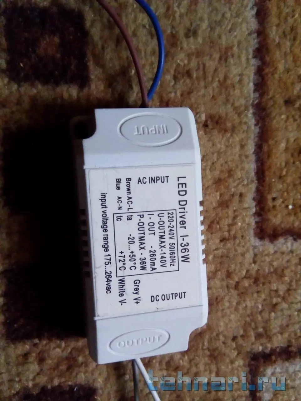

Тогда поправьте, если я не прав:
напряжение 42 пары светодиодов * 3 V = 126 V
мощность не менее 18 Вт (раз на цоколе лампы было указано 18 Вт).
Такой драйвер подойдет - 300ma dc105v-150v 36-50 Вт?

Драйвер - скорее всего (300ma dc105v-150v 36-50 Вт) стабилизатор тока. Исходя из данных I=P/U 18w/126v=0.142mA (ток через светодиоды). У ,Вас, драйвер будет поддерживать на выходе 300mA. Лучше стоит подыскать на меньший ток. Попробуйте замерить ток хотя бы пары светодиодов, подав 3v на парочку (они у ,Вас, параллельно- последовательно), будет известно хотя бы на какой они ток.

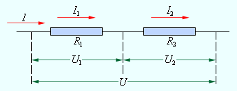

При последовательном соединении проводников (рис. 1.9.1) сила тока во всех проводниках одинакова:
I1 = I2 = I.
1-9-1.gif .

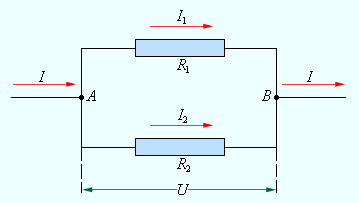

При параллельном соединении: Сумма токов I1 + I2, протекающих по обоим проводникам, равна току в неразветвленной цепи:
I = I1 + I2.
Этот результат следует из того, что в точках разветвления токов (узлы A и B) в цепи постоянного тока не могут накапливаться заряды. Например, к узлу A за время Δt подтекает заряд IΔt, а утекает от узла за то же время заряд I1Δt + I2Δt. Следовательно, I = I1 + I2.
Поэтому 142mA - это ток для всей линейки, а каждый светодиод - 70-80mA. Но лучше всё таки промерить светодиоды дабы не ошибиться.

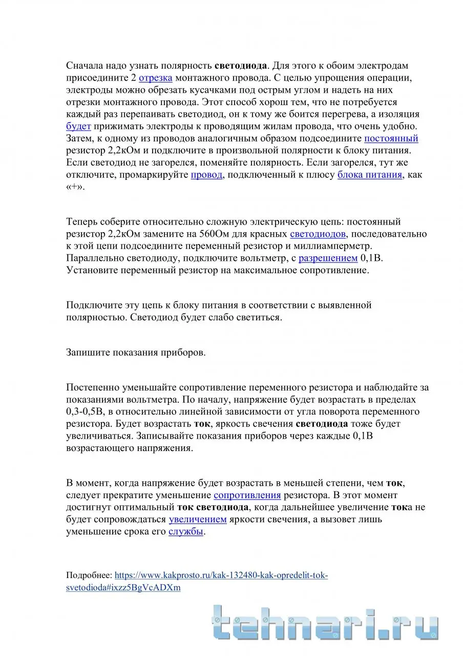

Вот нашел по случаю: Документ1_01.webp , Документ1_02.webp .
