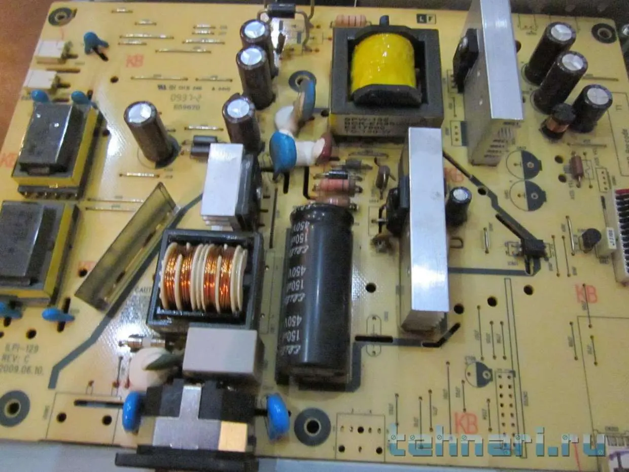

Привет!
Есть монитор acer v243h, года 3-4, иногда, после длительного перерыва в работе, может хорошо себя вести пару часов к ряду, после начинает издавать шипящий звук и синхронно с этим мерцать подсветкой.
Разобрал, кое-как, звук идёт из платы на фото, конденсаторы не выглядят вздувшимися. Какие можно предпринять дальнейшие действия для восстановления работоспособности?

Действия должны быть такие: включаете монитор, как только появляется шипящий звук, выключаете свет (должна быть полная темнота) и смотрите на плату где происходит пробой изоляции. Д.б. заметен коронный разряд. Далее не отрывая взгляда с этого места включаете свет и фотографируете его крупно с хорошим разрешением. С указанием стрелочкой места разряда выкладываете фото сюда. Будем думать чем Вам помочь.
Как ни пытался, ни с закрытыми окнами, ни в кромешной ночной темноте не смог увидеть никакого свечения на плате, ни с той, ни с другой стороны. Звук, насколько я понял, идет со стороны выделенных элементов

Эти элементы - высоковольтные трансформаторы. Судя по симптомам, какой-то из них пробит. Лечится только заменой.

На всякий случай внимательно осмотрите провода, которые подключены к белым разъёмам возле этих трансформаторов (в темноте): часто встречается пробой их изоляции, тогда в этом месте видно слабое фиолетовое свечение.

Пробои этих трансформаторов действительно не редкость, но это, как правило, короткозамкнутый виток. Шипение без видимого коронного разряда они издают тогда, когда начинаются проблемы с питанием (судя по описанию неисправности, это маловероятно), или коронный разряд происходит в самой матрице.
Для проверки трансформаторов достаточно отсоединить все четыре лампы от платы инвертора. Если шипение прекратилось, то инвертор не виноват, а пробой надо искать в матрице. Если шипение продолжается, то проблема в инверторе и требуется его диагностика.
P.s. Помните о том, что инвертор без нагрузки работает несколько секунд сразу после включения, а дальше срабатывает защита. Для его диагностики применяются фантомы - эквивалентная лампам нагрузка.

Проверил всю плату БП. Все исправно.
Разобрал матрицу - одна лампа совсем дохлая, две на 70%, одна исправна.
Из за этого БП уходит в защиту судя по всему.
Не сумел найти лампы в продаже на 24 дюйма монитор, 55 см длинной.
Предложил заказчику замену на светодиодную подсветку. Цена вопроса 900 р., он отказался. Не доверяет светодиодам.
