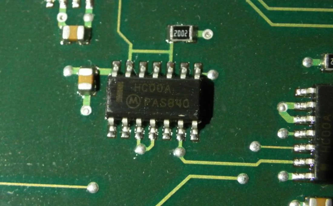

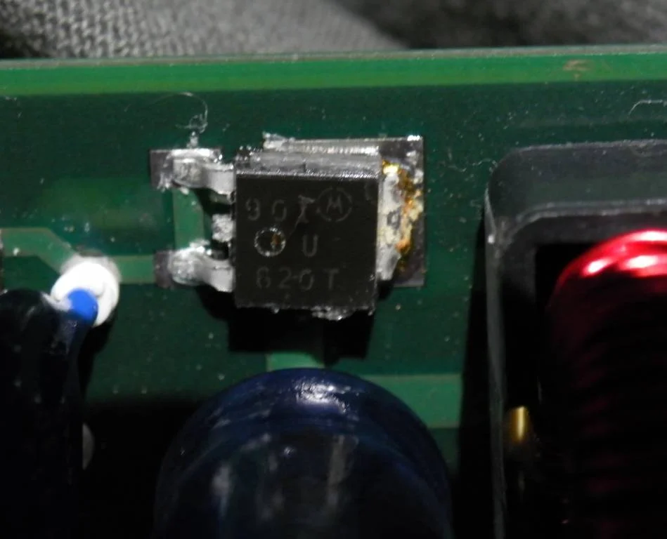

Определение радиоэлементов
на первый подается 12 В (питание платы)
Какие аналоги возможны наши и импортные?

радио-элементы в первую очередь различаются по маркировоке, а потом уже по виду корпуса.
Первый элемент - это диодная сборка DPAK, держит до 200В, 6А
Второй элемент - это интегральная микросхема PDIP (логика). Питание 2-6в, ток 5,2мА
Все аналоги искать либо по спец каталогам либо по даташиту
Первый - MURD620CT. Диодная сборка 6А 200в в корпусе DPAK, как и сказал -ЗЛОЙ-
Второй - счетверённый "2И-НЕ" (74HC00AD)
PDIP - тип корпуса. У микросхемы на фото корпус SOIC (ещё точнее - SO-14)
