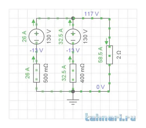

Определить мощность источника ЭДС E1, если: E1 = E2 = 130 В, R01 = 0,5 Ом, R02 = 0,4

Определить мощность источника ЭДС E1, если: E1 = E2 = 130 В, R01 = 0,5 Ом, R02 = 0,4 Ом, Rн = 2 ОМ.

Опять же НХД:
Теперь сами справитесь? ;)
Сложно как-то
Распишите, пожалуйста
1. находите общее сопротивление всей цепи
2. находите общий ток
3. вычисляете падение напряжения на Rн
4. вычисляете падение напряжения на R01
5. вычисляете ток в цепи Е1
6. вычисляете мощность Е1
