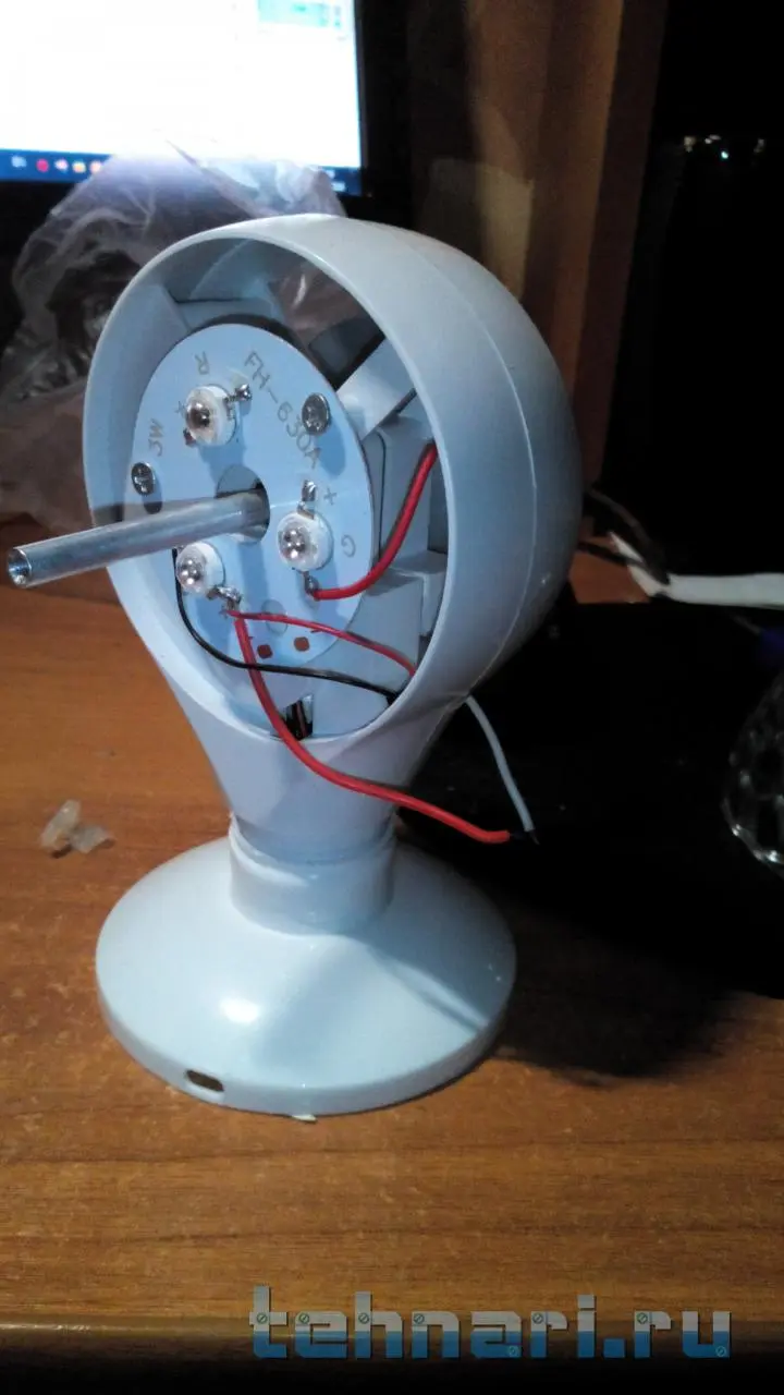

Всем привет!

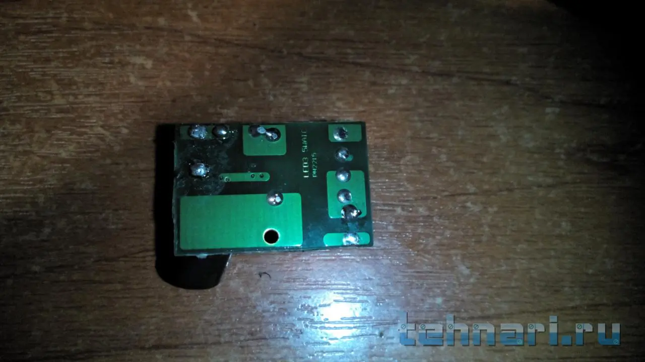

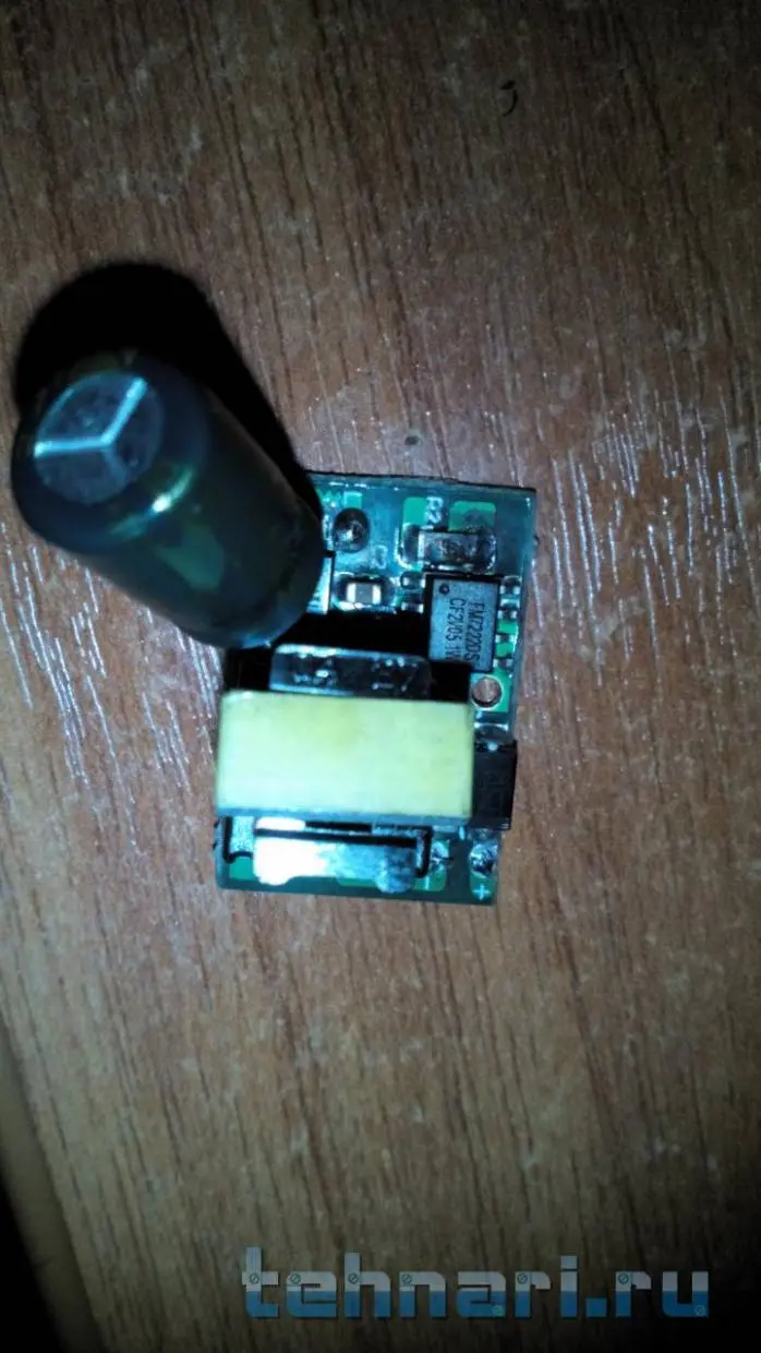

Досталась на халяву дисколампа. Все работало, но в один прекрасный момент чтото щелкнуло и оно сгорело. Внутри стоит мелкий блок питания (драйвер). На нем сгорела какая то деталь, восстанавливать не собираюсь.
Не могу определить его вольтаж.

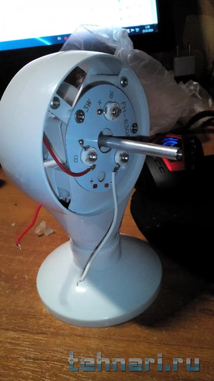

Подключено в лампе вот так - 2 панели по 3 светодиода, светодиоды в каждой панели соединены последовательно. Сами панели тоже последовательно подключены. Далее моторчик припаян к последнему светодиоду. На фото надеюсь все будет понятно)
Фото драйвера тоже дам. Помогите определить сколько нужно вольт этому чуду) p.s есть повышающий модуль, вот с помощью него и буду оживлять лампу. Только знать бы точное напряжение...
Спасибо за помощь!

Опытным путем определил примерно 16-16.40 вольт
Тут важно не напряжение, а ток. Светодиоды мощностью три ватта подключены последовательно, для такого включения нужен ток 700 мА. Лучше всего использовать готовый фабричный драйвер.
Мне из Китая приехал импульсный преобразователь напряжения. С помощью него я повысил до 16,50 в при входных +5 вольтах (чтоб от повербанка питать). Потребляет всего 300ma от usb. И крутится как раньше, да и светит также.
На контактах светодиодов напряжение 3,2 в, только у одного цвета 2 вольта (на обоих платах)
Вроде как и должно быть, судя по инфе из инета по этим светодиодам.
Так что все ок, все работает)
