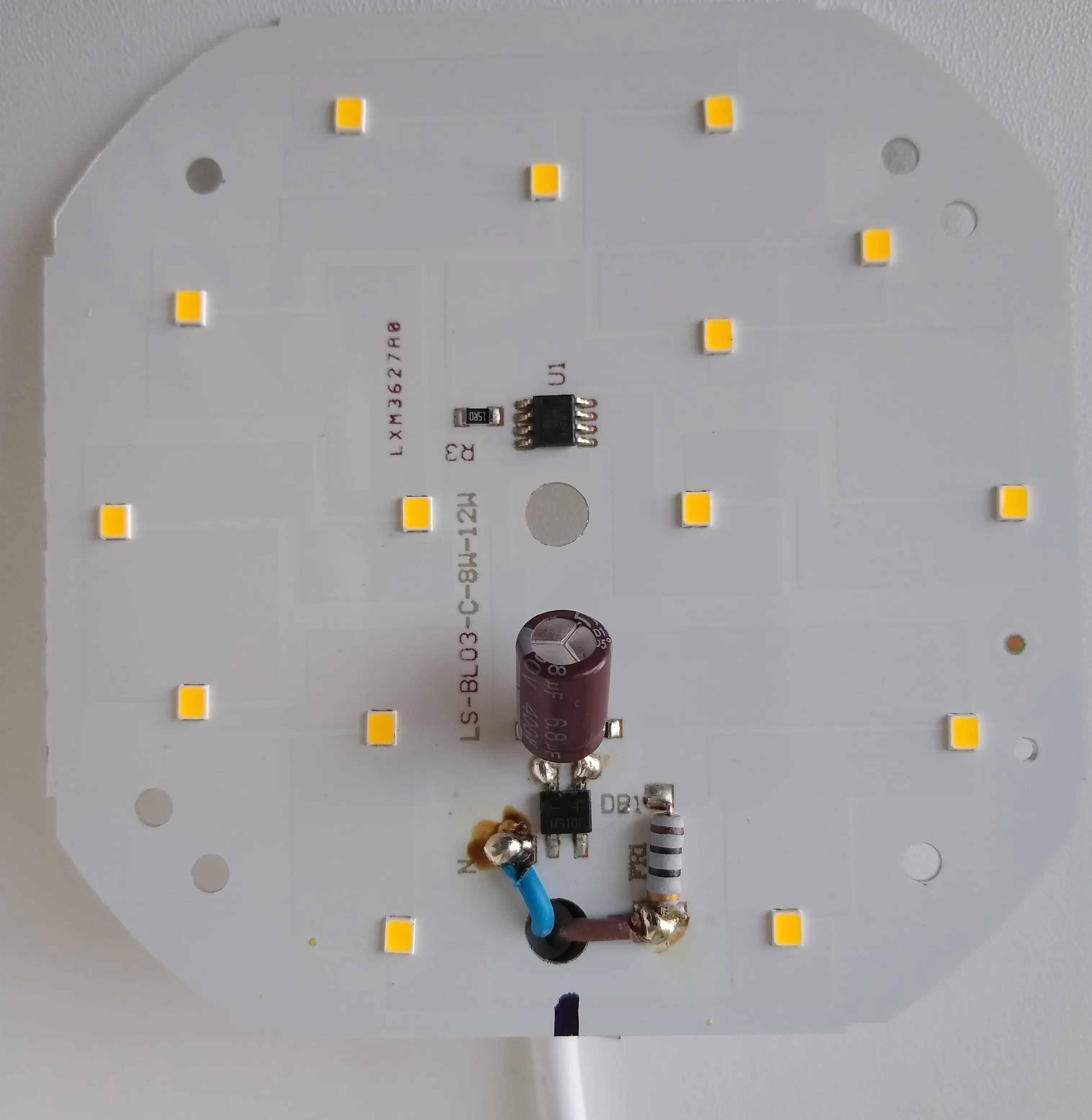

Здравствуйте, уважаемые технари, не могу определить неисправность в плате LCD светильника в силу отсутствия специальных знаний, но есть большое желание сделать самому отремонтировать его. Неисправность заключается в том, что светильник начал то работать вполнакала, то тухнуть и через некоторое время включаться, то мигать светодиодами. Визуально светодиоды вроде все рабочие, после отключения и включения питания через какое-то время, начинает светить нормально, а потом повторяются проблемы. Деталей там кот наплакал, но что вызывает сбой не могу определить. Буду признателен, если кто подскажет возможную причину неисправности.
Спасибо.

Проверь электролитический конденсатор.
Возьми лупу и глянь на них, или под микроскопом еще лучше (можно на мобильном установить приложения). Возможно какой то светодиод деградирует. Это чтоб визуально без измерений. Возможно какой либо светодиод вам мало понравится, и его можно просто закоротить перемычкой. Если все встанет в норму- либо меняйте потом, либо не меняйте.... и ждите следующего.

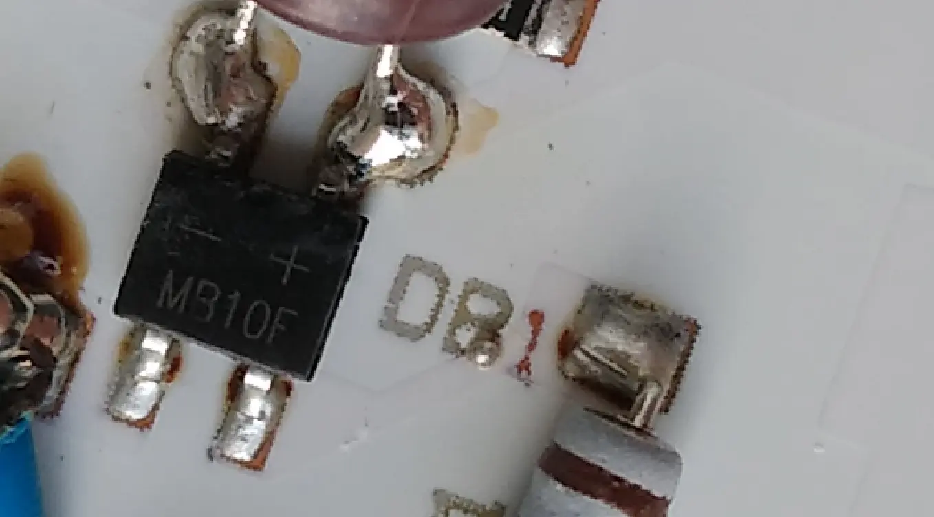

Т.е. в мосту и чипе не может быть проблем?
Электролит, если не выпаивать, то на пробой можно только проверить, наверное, а диоды посмотрю, конечно, повнимательней, хотя пожилой, зрение не важное уже

Каким способом подключены здесь светодиоды? Можно ли, если неисправный, закоротить или выпаять?

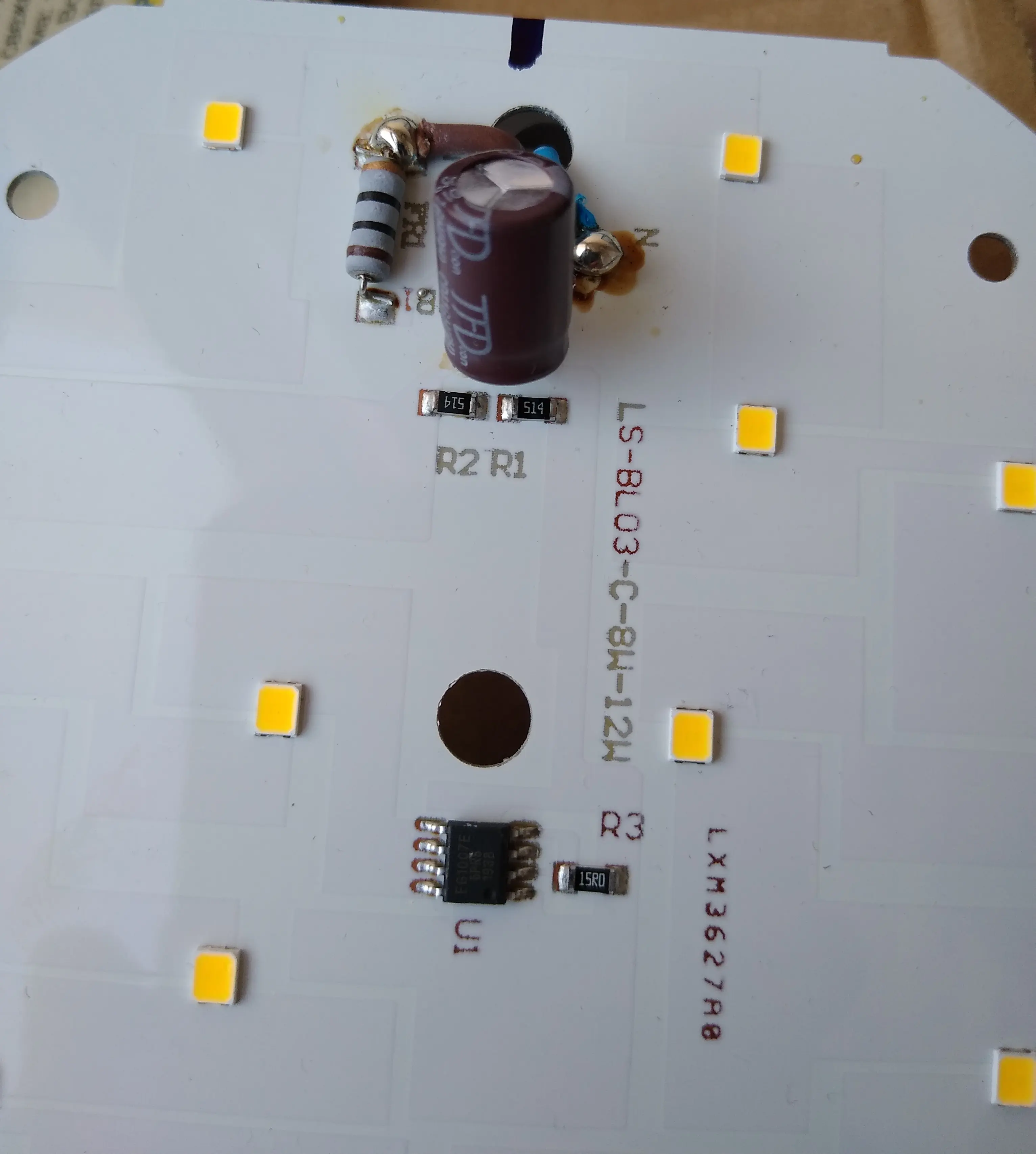

судя по плате все светодиоды подключены последовательно. соответственно любой потухший ломает всю схему. подайте напряжение на него и проверить есть ли напряжение с драйвера светодиодов ( микросхема). что-то подсказывает что оно должно быть между контактами которые все 4 припаяны к одной дороже и дорожкой что идет под микросхему. Но измерять надо аккуратно, плата под напряжением опасна для жизни. Не вижу в схеме ничего понижающего напряжение, даташит на драйвер не ищется, проводить работы нужно крайне аккуратно.
ну и если есть тогда проверять светодиоды. можно допустим кратковременно, пинцетом(пинцет должен иметь диэлектрическую изоляцию) коротить выводы каждого светодиода. ну или проверять напряжение от минуса микросхемы к каждому светодиоду по цепи.
Всем привет . Ну да у светодиодов рабочее напряжение маленькое и по ходу соединены они последовательно . Не вижу монтажной стороны если дорожки в слоях стеклотекстолита то это не айс а так то для снятия неисправного и установки исправного светодиода нужен фен . Для себя бы сделал вывод ( фена у меня нет ) просто поковырялся для спортивного интереса и выбросил предварительно сняв исправные детали .

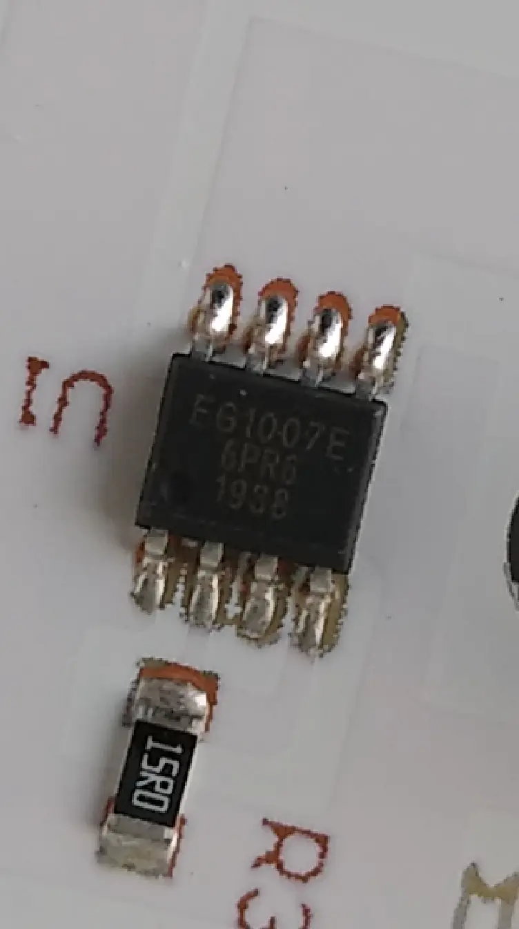

А нет ли цоколёвки на этот чип и мостик? Какие ножки за что отвечают? Можете подсказать?
За предостережения спасибо. сам тоже начинал слаботочником по КИП, имею представление. Сейчас на пенсии давно, так руками хочется иной раз чего-то сделать.
Внешняя сторона на фото, а с другой стороны металл, типа теплоотвод. Сквозь белый диэлектрик проявляются крупные контактные площадки.

Нашёл нечто подобное в инете, может с этой помощью определить, какой микросхемой можно заменить ту, что в моём светильнике.

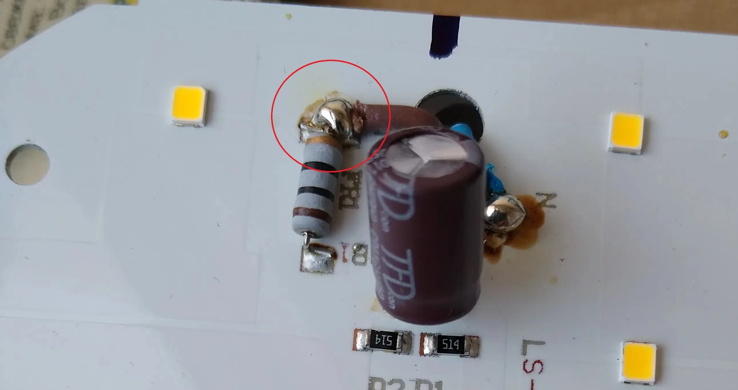

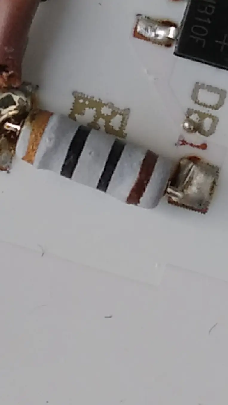

" после отключения и включения питания через какое-то время, начинает светить нормально, а потом повторяются проблемы."
(не нашёл кнопку ответить с цитированием).
А не может быть "холодной пайки" :
