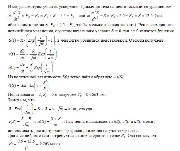

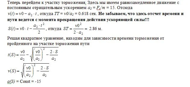

Помогите с решением пожалуйста, уже битый час не могу понять в чем дело. Не понимаю что нужно изменить в программе, но если при вводе параметров заменить данное значение массы на другое, например 3, то все работает как положено, но если я ввожу данные 2 кг, то выбивает ошибку 207. В чем может быть дело? Заранее спасибо.
Условие задачи:
Тело массой m, на которое действуют движущая сила Fд = Fд(S) и сила сопротивления Fc, разгоняется на участке пути Sр. После этого действие движущей силы прекращается (сила Fc продолжает действовать), начинается торможение, в процессе которого тело пройдет до остановки расстояние Sт за счет накопленной при разгоне кинетической энергии.
Требуется:
-Определить зависимость от пути S скорости v(s), ускорения a(s), вре-мени t(s);
-Установить время Тр прохождения телом участка Sp и времени TT прохождения участка ST;
-По полученным данным построить графики v(s), a(s), t(s) для интервала перемещения [0, Sp + ST]
Исходные данные:
Масса тела:
m = 2 (кг).
Закон движения:
Fд = F0 + S +2,5.
Сила сопротивления:
Fc = 30 (Н).
F0 = 40 (H),
Sp = 0,6 (м),
N = 6.
