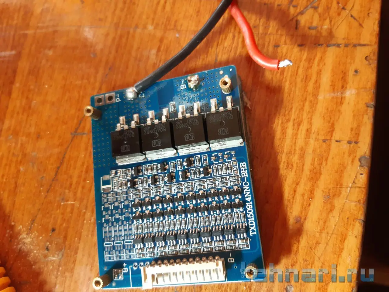

День добрый уважаемые форумчане. Помогите пожалуйста определить деталь на плате контроллера заряда аккумулятора от гироскутера. Похож на smd транзистор sot-23. Маркировка A02T. Никак не прозванивается.Поиск в интернете ничего не дал. Дело в том что аккумулятор заряжен и на выходе 38V. Без контролёра. Но с подключённым контроллером на выходе 16V. Спасибо.
Возможно там полевик N- канальный. По крайней мере у меня в батарее шуруповерта стоял А2Т. Заменил на АО3400, проблема с отсутствием заряда на моей батарее ушла.
