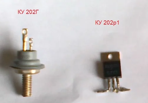

Определить тиристор
Помогите определить катоды, аноды и управляющие электроды на тиристорах КУ202Р1 и КУ202Г. А еще могу ли я их использовать чтобы, допустим, просто при возникновении управляющего сигнала в 0,5 В загоралась, а по исчезанию продолжала гореть лампочка. Питание 12 В, как бы это все соединить?... http://www.tehnari.ru/attachment.php?attachmentid=38215&stc=1&d=1305558386

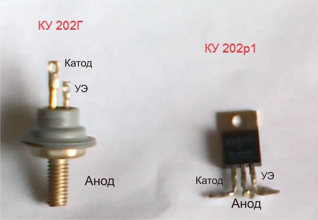

Пр питании постоянны током тиристор откроется и не закроется. Для его закрытия надо сбросить напряжение или питать переменным или пульсирующим током.
    25.2 KB · Просмотры: 2,353
Так это мне и нужно, один сигнал, теристор открывается и лампочка горит постоянно, но вот только никак не получается... сейчас попробую с вашими подписями(на всякий случай, на управляющий электрод я соединяю положительное напряжение от другого источника(управляющего), а отрицательный на анод, правильно?)
Все получилось! догнал! спасибо Валерий
