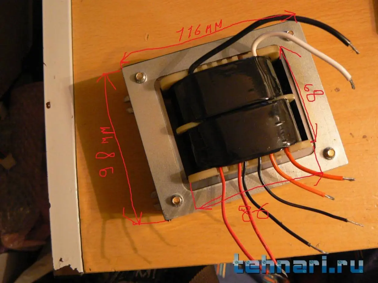

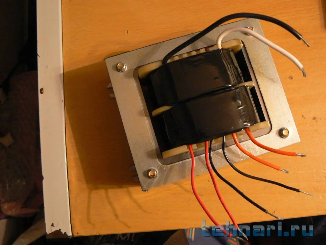

Помогите пожалуйста определить трансформатор. Звонятся между собой черный и белый, оранжевые ,черные, красные не звонятся.

Так что именно надо? определить марку транса, или снимать вторичные напряжения?
Это разные задачи.
Для определения габаритной мощности понадобятся размеры железа.
Сделайте новые фотки до прибытия в тему форумчан, чётко в этом разбирающихся.
Ребята, вы хоть спрашивайте, откуда они выдернуты, если не сами дербанили, линейку рядом, нет линейки - пачку сигарет, не куришь - чупа-чупс...
А то как Кашпировские по фотографии лечим...
Могу определить, что транс не русский точно! ))) Если нужна примерная габаритная мощность то померяй сечение магнитопровода и возведи в квадрат получишь мощность железа. А вобще проще включить, скорее всего черный с белым - 220, остальные напряжения замерить вольтметром.
Красный с черным или оранжевый с черным звонятся? Сопротивление бы обмоток промерить, с самым большим - сетевая на 220в, 8-12 ом обычно.
Но сечение провода самое толстое! Гадание на кофейной гуще. Транс вообще может быть и не от 220, а какой нить разделительный, от 36 вольт, скажем...
Все правильно. В любом трансе 220 самые толстые. Те провода, что Вы видите это же не лакированный выходит наружу, а гибкий провод припаян внутри. А толще, чтоб не пробило. Возьмите любой китайский транс с выводами, даже с антенного усилителя и т.п. БП - всегда провода идущие с первички самые толстые.
А если страшно включать напрямую в сеть, включается транс через лампочку и все. Если он не на 220 а меньше, лампа будет светиться ярко. Как минимум в пол накала если первичка на 110 В а если на 36 то почти в полный накал.
Чтоб не пробило я имел ввиду изоляция толще, а то подумаете... )

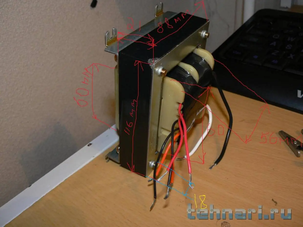

Снимать вторичные напряжения. Транс не больше ста вольт, откуда не известно. Какие провода звонятся между собой я указал больше не звонятся никак. При подключении через лампу лампа везде горит, но при подключении между черным и белым в пол силы лампа на 90ват 100вольт. Сопротивление черный белый 4.3ом, два черных потоньше 2.9ом и два оранжевых 2.7ом. размеры нарисовал. Может какие другие размеры нужны?
вот фото забыл добавить

Еще не мешало бы написать толщину пакета пластин. Ну а так даже без размеров видно было по фото, что толщина кромки ДВП почти такая же, как ширина стороны Ш пластины. Судя по тени, толщина пакета пластин где-то 15-18мм. Так что даже сто ватт не будет, от силы 60.
ширина пластин 22 на 18 мм
странно, я попытался включить в сеть черный и белый, но на других выводах никакой реакции, что бы это могло значить?
вот подредактировал размеры.
    47.3 KB · Просмотры: 168
По моему это означает то, что остальные выводы либо не имеют связи с обмотками, либо эти обмотки перегорели, либо Ваш измерительный прибор неисправен. Удачи.
такое бывает, что не имеют связи? я правильно понимаю ,если бы перегорели, то не было бы сопротивления, или было бы ничтожно мало?
При исправной первичной обмотке и условии, что на эту обмотку подано напряжение, на вторичных обмотках должно быть хоть какое ни будь напряжение. Если напряжения на вторичных обмотках нет, то это означает либо обрыв в этих обмотках, либо замыкание в них, но тогда транс будет гудеть, греться, дымиться. Но Вы же писали, что вторичные обмотки при прозвонке имеют сопротивление-значит Вы либо не правильно пользуетесь изм. прибором, либо этот прибор не исправен. Удачи.
Странный трансик, катушка разделена на две части, расположение, судя по крепежным лапам было плашмя в корпусе, сопротивления обмоток(если они целые) слишком маленькие для 220 В. 4,3 Ома еще может быть с натяжкой 110вольт. Автоинвертор американский? 110-220-12 вольт?
Вот поэтому я и говорил включи его в сеть через лампочку 40W на ХХ трансформатор такого размера должен жрать примерно 20 мА от сети. Если уйдет в насыщение ток резко возрастет и лампа начнет светиться. Затем меряешь напряжение на черном и белом проводах вот и будет тебе напряжение насыщения, соотв. реально рабочее напряжение процентов на 10 меньше. Хотя бы какие-то данные будут, сколько можно гадать.... )))
простите недопонял, пустить через лампу в 40ват и что замерить? или нужен еще один трансформатор можно поподробнее пожалуйста.
